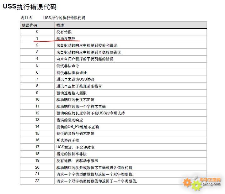

大师们,我S7200uss指令,ERROR位总是1啥情况,指点一下

以下是引用zhanglichang在2020/11/15 10:29:45的发言:
驱动无响应。
你需要检查你的驱动的电源,通信设置,通信线缆等。
Good Luck~
