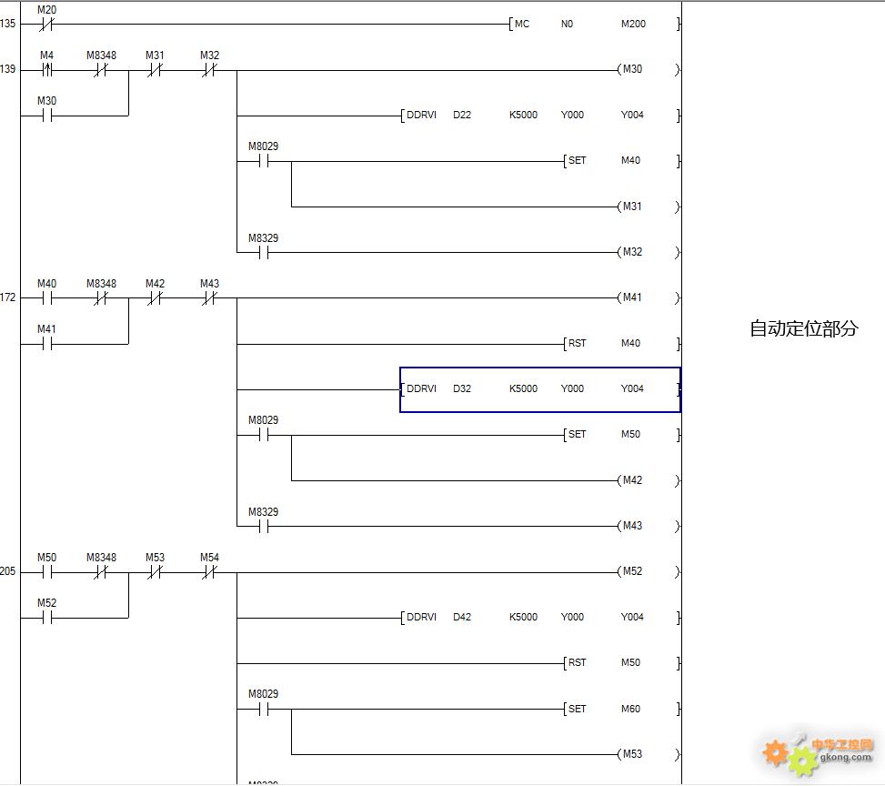

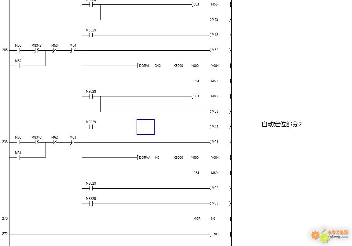

程序在GX软件中用M4启动可以得电运行 到了触摸屏上就没反应了 是什么原因
0
620
1070342599
53
作者的所有帖子(53)
2020/10/23
发表于:2020/11/14 15:57:06
监视状态下 调试 改变M4状态 程序正常运行
把M4写到触摸屏里 按下就没反应 (后面我做了个M4单独控制个Y10输出,触摸屏上按下Y10也会亮)
有无老师傅看下是什么毛病,程序写错了吗
