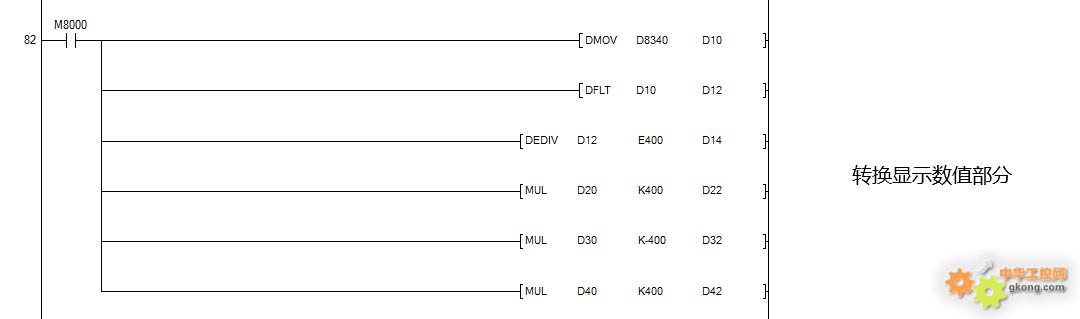

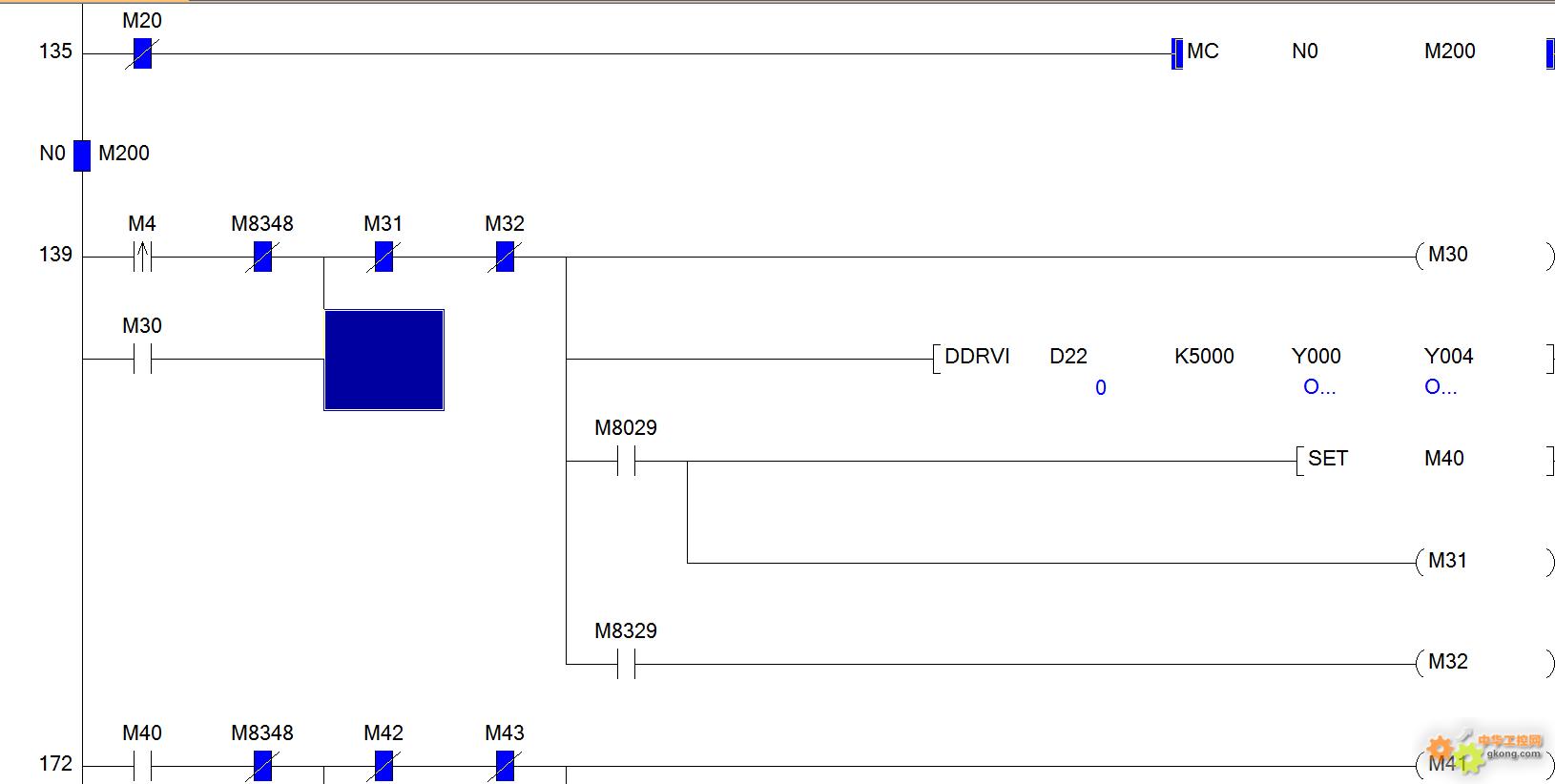

有没有大佬帮忙分析下是什么原因导致M4不得电

在GX中监视模拟运行是可以得电运行的, 但是做到触摸屏上按下没反应。 触摸屏上设置没问题(已经重新做了个M4控制单个Y输出测试过,M4能控制)。问题出在这个程序上,我用了两段主控 M20作为切换开关。有没有大佬帮忙看下是什么问题吗

别做m4上升沿, 做触点, 到最后不用统一复位.

定位不要放在主控指令试下

我把主控去掉了还是不行

改了也不行

完整程序这里

不要用主控指令分手动自动,用跳转指令,M8029后加M8340下降沿试试

你的触摸屏上面要把M4的按钮改成复归型(即按1松0)

是复归型 问题应该是出在程序上

回复 #6楼 MoZhy
用CJ转跳指令的话 那我中间公用的显示数值部分 不就做不上去了吗
