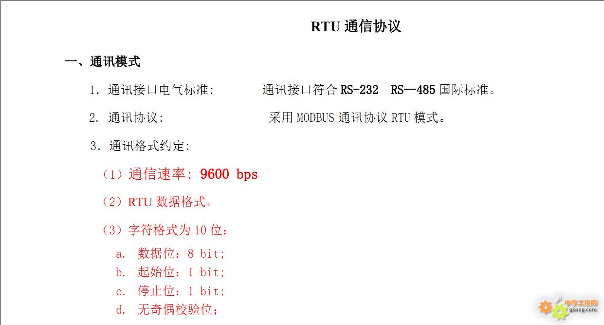

图一:485设备的通讯格式

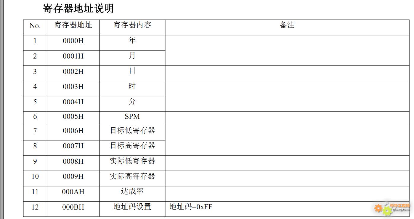

图二:485设备的地址码

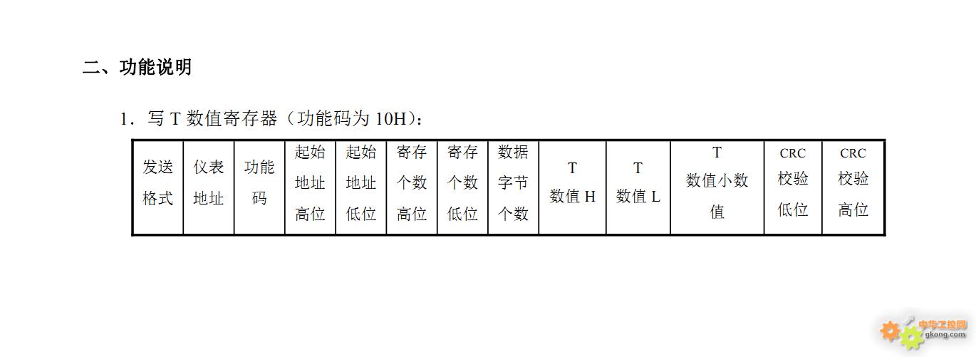

图三:485设备的功能说明

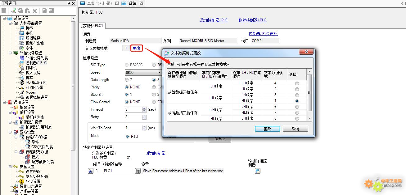

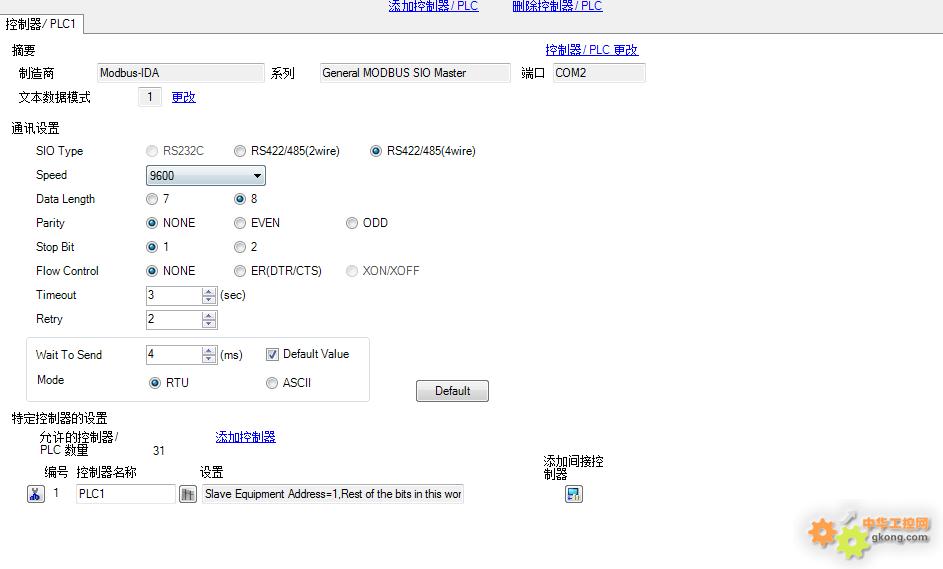

图四:触摸屏的通讯设定
现在通讯不上,请各位指教

你这不是写着modbus rtu吗?先电脑软件连一下看双方.
modbus-ida什么鬼?485四线还是2线,接线有没有问题?

手头上没有232转485的转换头,东西已退回供应商了

直接搞一个USB转RS485不行?
