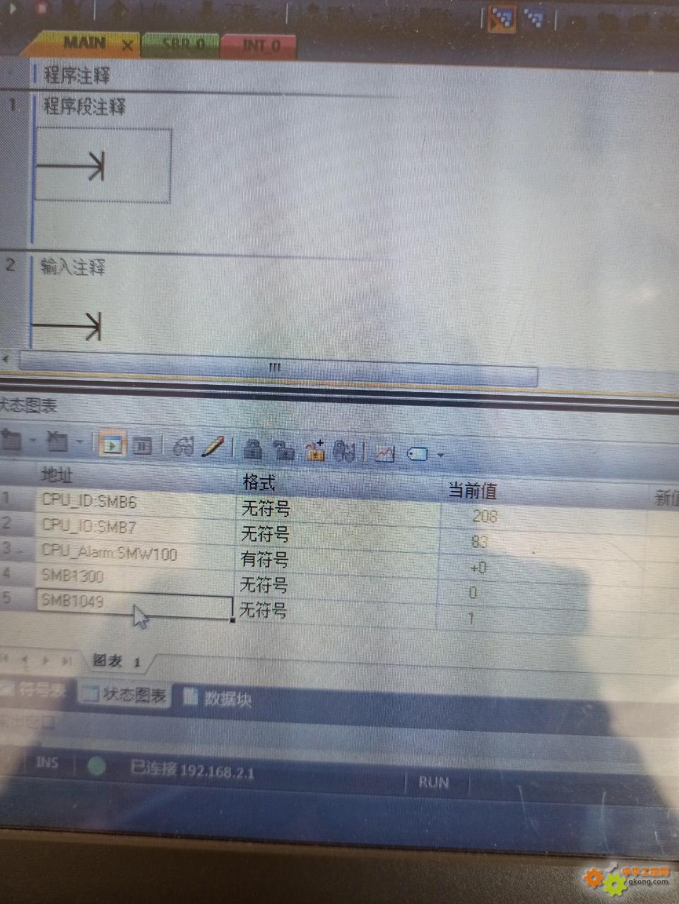

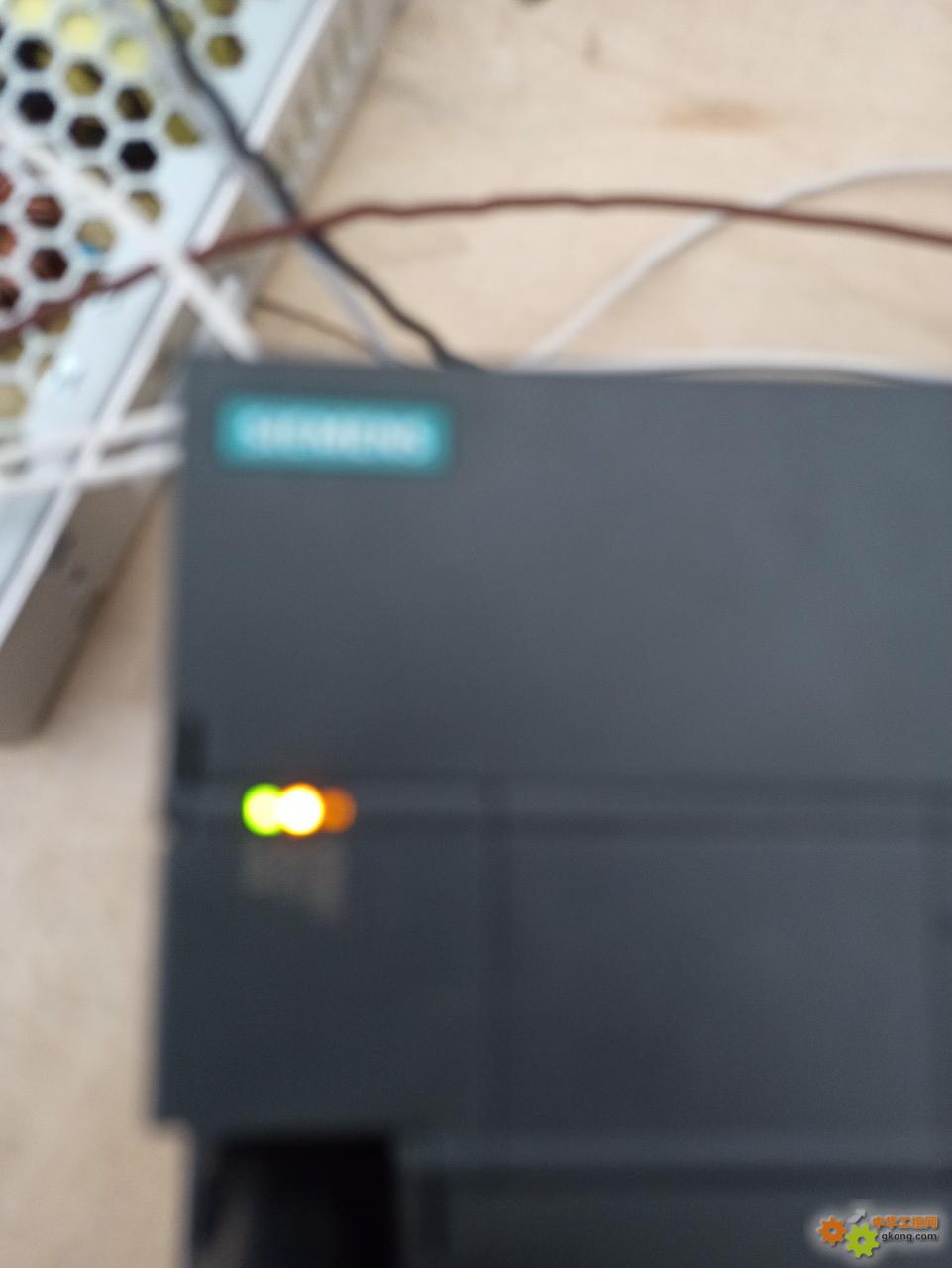

plc能正常运行,就是stop和error两个灯在每秒一次的闪黄灯。求助个位高手!

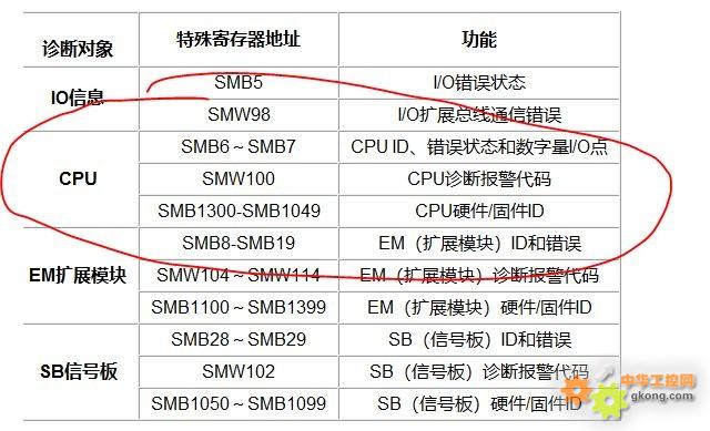

请连线你的PLC,读取下表中CPU对应的特殊寄存器地址内容,然后做后续讨论。

发表于:2020/11/10 13:18:58
cvlsam
在
2020/11/10 11:08:14
飛OBFL
在
2020/11/10 10:42:55

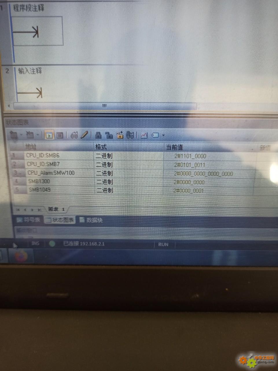

发表于:2020/11/10 13:36:14
cvlsam
在
2020/11/10 11:08:14
飛OBFL
在
2020/11/10 10:42:55

不知道什么时候点强制了
