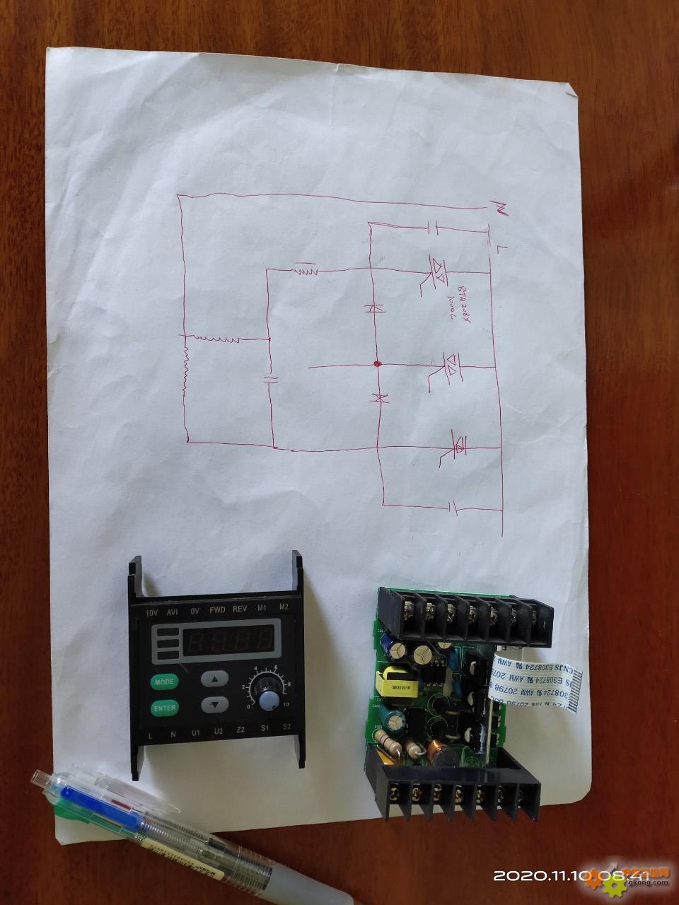

拆了个精研的单相电机调速器,发现里面有三个双向可控硅,不知道是什么原理,那位帮忙分析一下

请问中间那个是干嘛的

是不是接离合器刹车的

没有刹车,中间那个管通过两个二极管到U2,Z2

就是接普通的单相调速电机

正反换向的吧

对,不知道中间那个是干嘛的

电磁刹车,就是能耗刹车。

也可能是你的图画错了。
你要好好查下中间那个下面的线连到哪里去了 ?

可能真是能耗刹车,线路是对的
