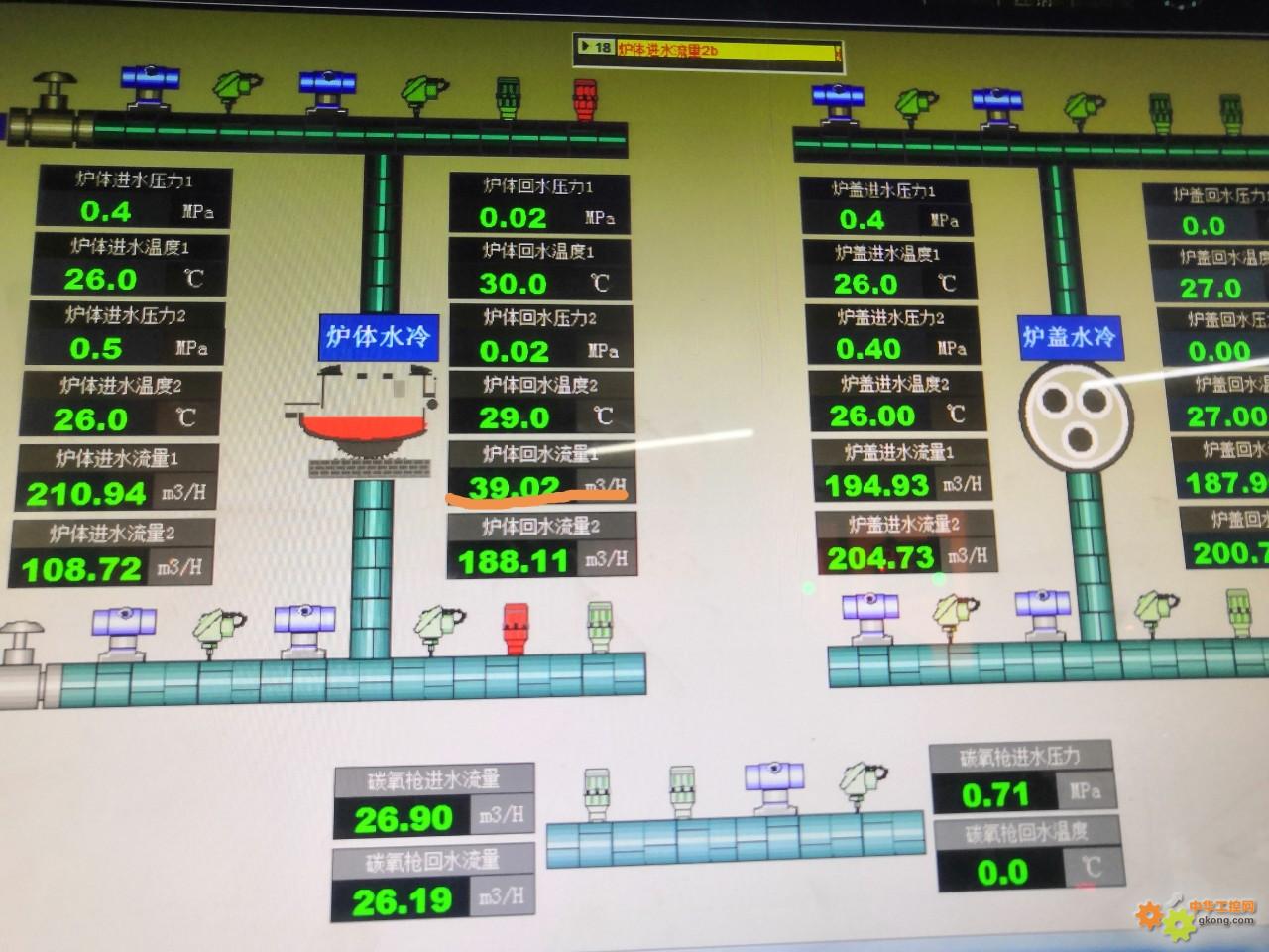

如图炉体回水流量1的数值不断在变化,监控程序,模拟量输入数值在不断变化,说明流量计给过来的信号一直在发生变化,但是现场水流量是基本没什么变化,其它的流量计有时候也会有这种现象,换新的上去也会有这种情况,流量计的现场工作环境温度挺高的,现场工作环境温度低的时候,流量计都很稳定!

看一下铭牌,上面应该有使用的环境温度范围

炉体回水29-30℃也并不高啊,楼主用的什么流量计?是不是流量计2次表有零漂或介质产生气泡。

是不是非满管啊!流量计安装位置有问题???
