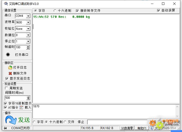

  电子天平为RS232串口,已经转换为RS485了,连接了电脑通过串口调试助手已经实现了功能,图一是读取到的重量数据,试过非0重量,也可以读取出来。其中1B为电子秤的站号(27),70为读取数据(打印)的功能码,如果换成74就可以实现去皮。

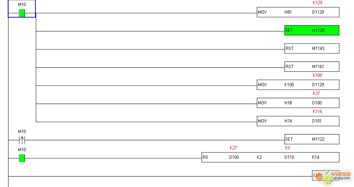

  图2为电子秤的通讯说明书,就这么寥寥数语。现在问题是,已经在电脑上实现的功能,不知怎么在PLC上实现。毕竟PLC也没法写VB呀。试过RS自由口通讯,见图3,但并没什么反应...图3使用的是74去皮功能码,换成70也一样,D110开始的寄存器里没有接收到数据。现在不知道何种方法可以实现这两个功能,甚至能否实现都心里没底,

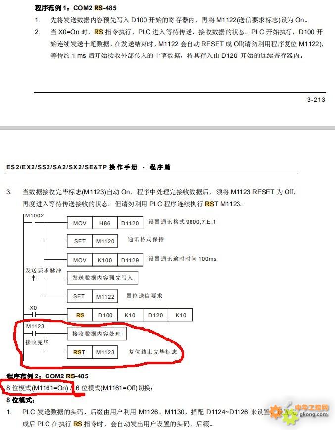

M1161应该是置位的,另外接收数据后要复位1123
