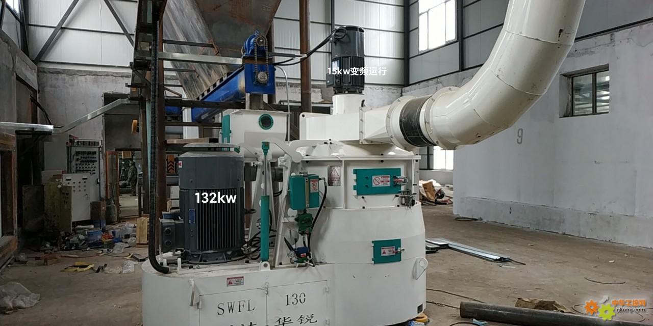

132kw电机应该选用多大平方的铜缆 距离18米 已经安装完毕 有说太大了 还有说太小了 启动就得烧断了目前还没试运行

目前选的电缆是多大?工作电压是多少?都没有的话大家怎么判断

我们有台类似的设备,50kw的电机也就50多的电流。实际电流还需要看工况呢。

90平方,6条,星三角启动,目前这边的厂里全部是132和110的电机,全部是用的这个规格的电缆。

应该用120平方的6条线,安全一些

我选的是90平方国标铜缆3根 软起 不过想大也大不了接线盒太小 厂家准备的是240缆 线鼻子露在接线盒外面了

应该用120平方的6条线,安全一些
三个120都装不下 不用说六个了

132KW不是神马大电机,90平方铜线载流量近300A,对付132电机绰绰有余!!
不过用软启动器这个是败笔:因为软启动器谐波大,污染公司电网干扰其余设备,参数设置不当比直接启动电流还大,就算参数正确设置启动电流铁定大于星三角启动......
反正目前油泵、风机我都是直接星三角启动,从来没有出现无法启动问题,

哈哈,我用变频器启动。多稳当,而且还可以优化电机运行点的效率。

有条件建议上变频器
95的线就可以了
