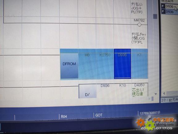

DFROM HO K2750 D936 K1怎么理解,这个D936的数据从哪边过来的,H0我知道是模块号

H0模块的缓存2750传送过来;

HO模块是什么模块,是数据库还是什么

H0是什么模块,看你那PLC具体配置,确定起始地址为00的模块是什么。

PLC配置单里看第一个特殊模块是什么;
