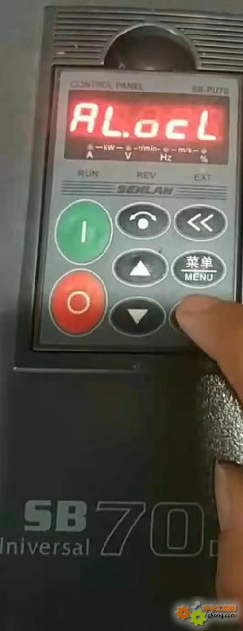

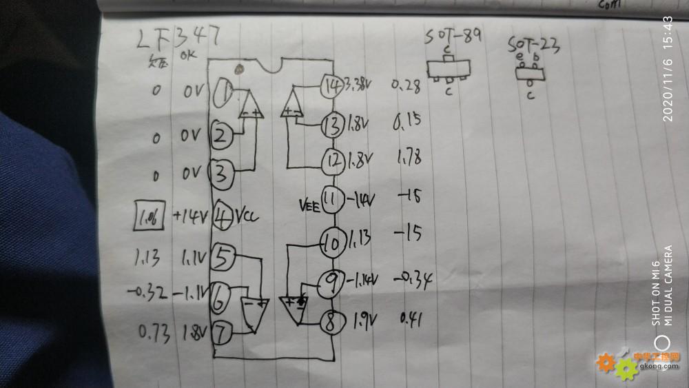

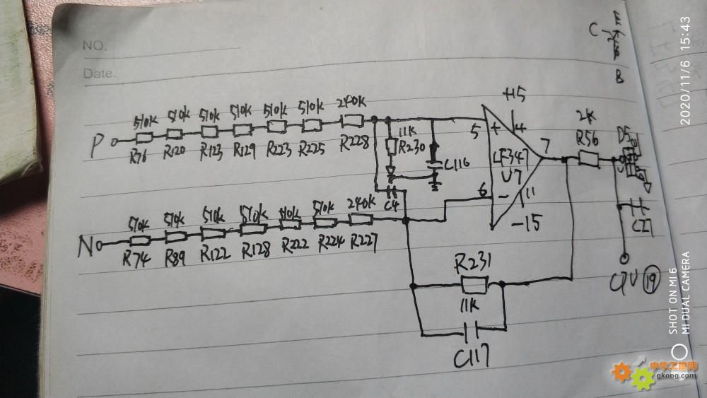

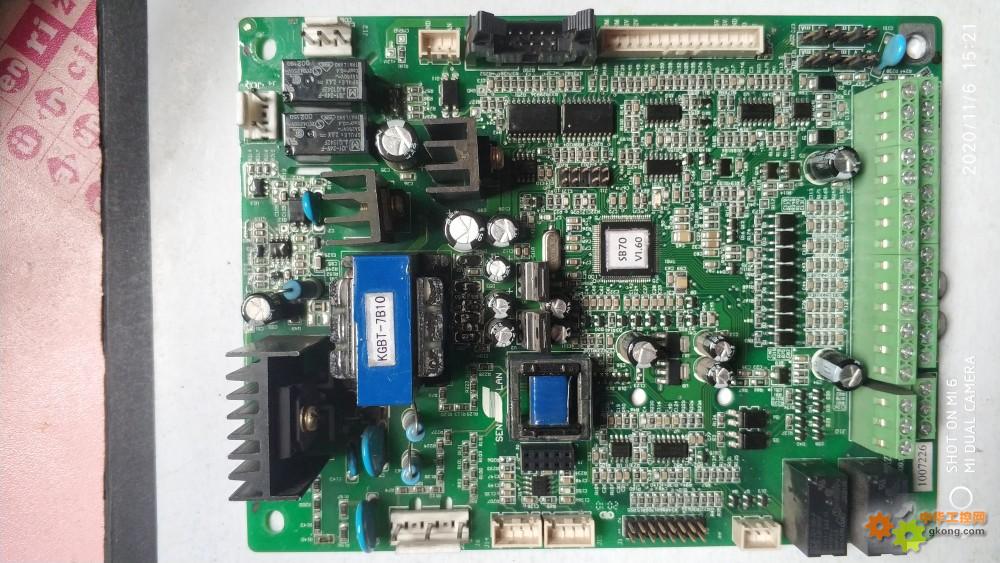

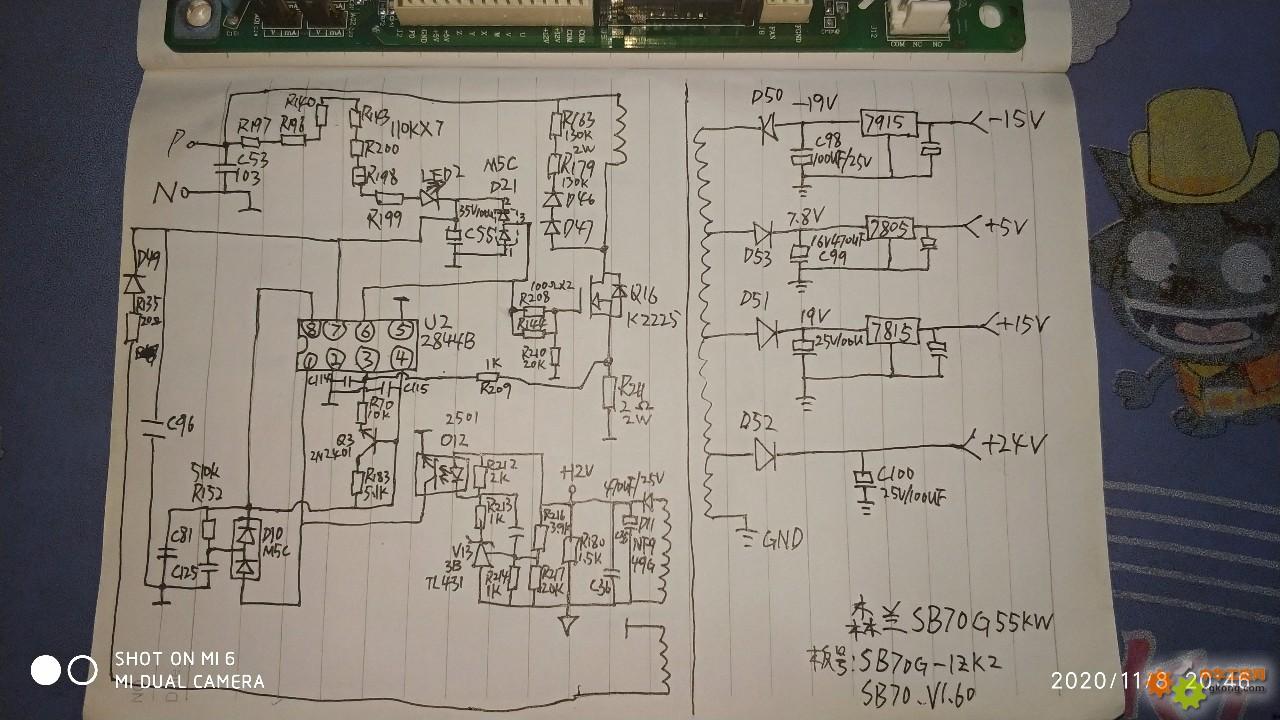

刚修了台森兰55kw的变频器,报直流母线欠压(AL-DCL)保护,变频器查询直流母线电压只有100v左右,低了,所以才报故障,用万用表量p.n电压540v正常,经检查是是U7 LF347 4脚没有+15v的电压,逐步检查开关电源电路v2 7815输入有19V正常.输出只有1v~3v左右,更换v2后故障排除!手工画了开关电路和母线电压检测电路,画的时间比较急,将就看吧…

变频器面板直流母线检测只有100v,用万用表测P,N电压有540V正常。
