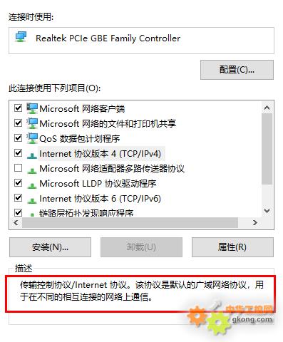

只解释最后一个,因特网协议版本,因为版本要不停的更新以适应现代化。意思其实就应该是具体因特网的通讯协议。前两个只存在于工业设备的数据通讯中,后一个是跨时代的发明,所有军用,工业,民用都可以,发明意思比肩甚至超过乔帮主的苹果4出场。

忘记补图,补上。
