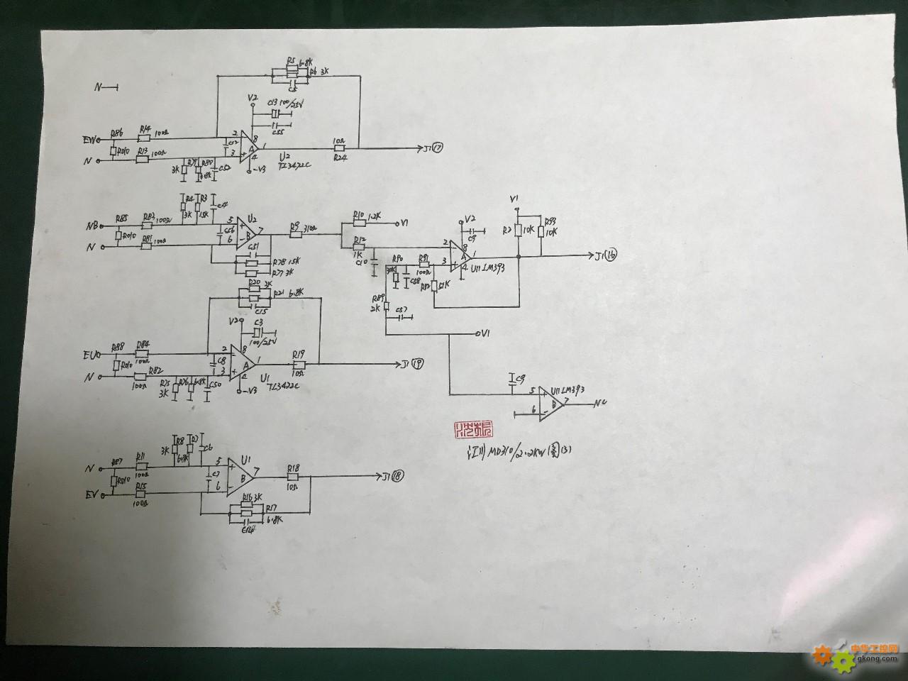

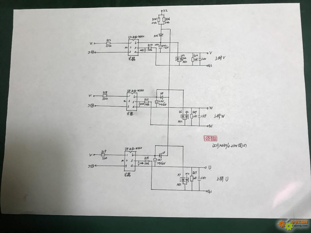

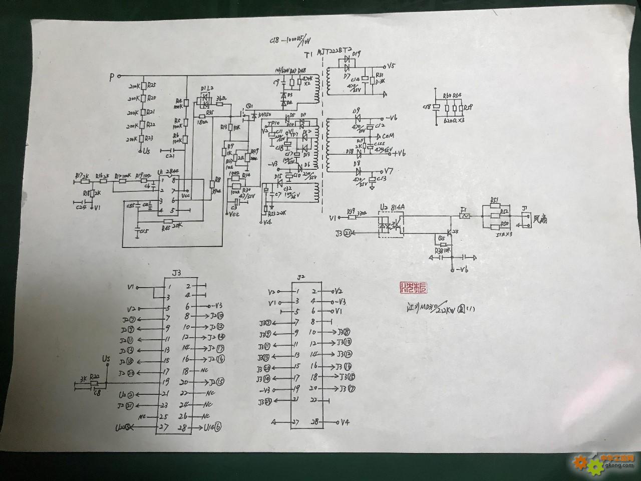

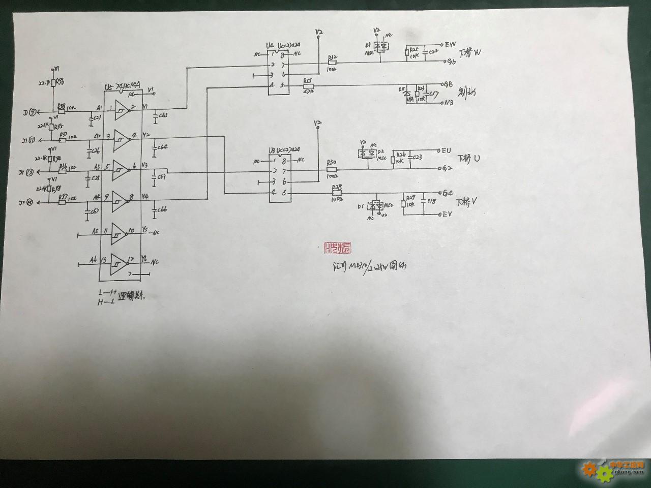

图1:
图2:
图3:
图4:
图5:
以上图纸均为手工画图,难免有错误之处,望谅解

感觉图中很多交叉的地方到低是连接还是不边接,不是很清楚?
