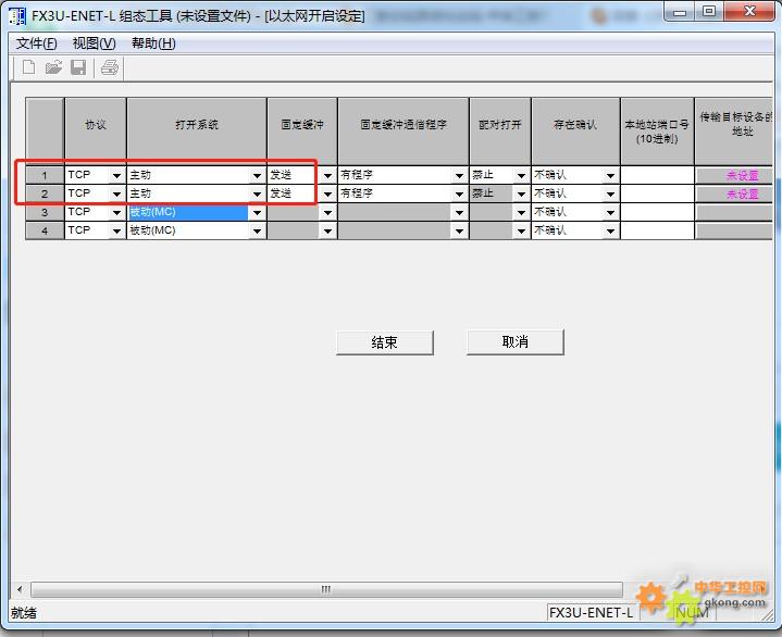

只支持2通道套接字通讯,有点尴尬

套接字最多2个通道,你要看情况做轮询。
