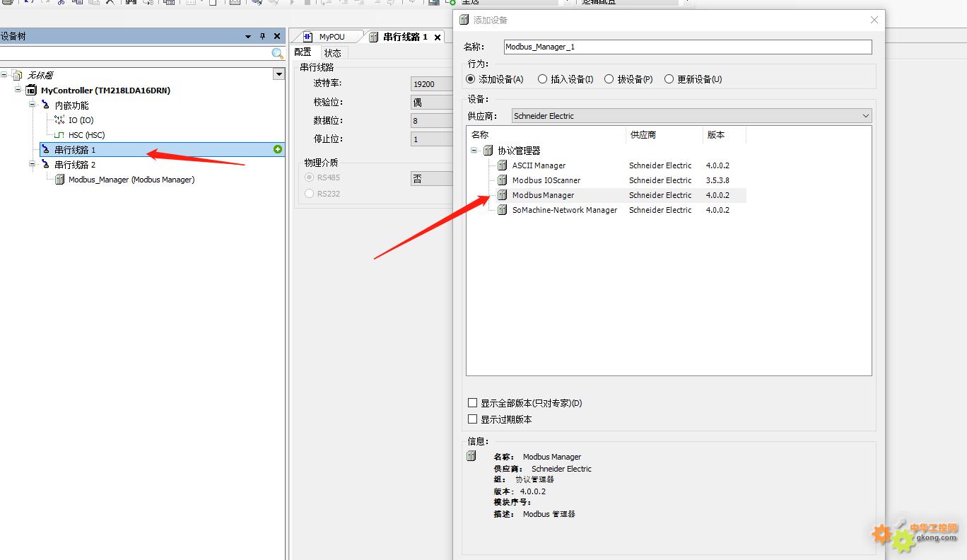

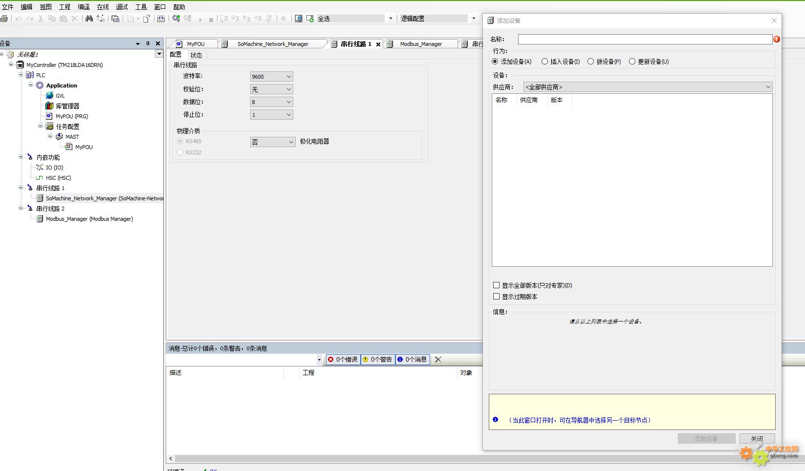

各位大神,我想用218 LDA16DRN的PLC上的SL1口和昆仑通态触摸屏通讯,SL2口已经有其他用处了。看了相关资料,SL1的物理端口是RS485,是不是只要进行简单的串行线路设置就行了,因为我在SL1里面添加设备时,里面是空的,不像SL2打开后,里面默认就是Modbus。网上的教程说法和我实际操作的有出入,所以想请教这方面的大拿!拜托了

codesys一模一样

删掉SL1里面自带的那个 然后再添加一个 modbus manager 就跟SL2一样了吧

发表于:2020/11/2 8:25:55
回复 #2楼 0aguang0
非常的棒!论坛就是好,啥都能解决!

发表于:2021/10/31 1:19:24
回复 #2楼 0aguang0
2楼的真棒!找了俩小时才找到如何把SL1变成MODBUS RTU接口,感谢下工控人才!
