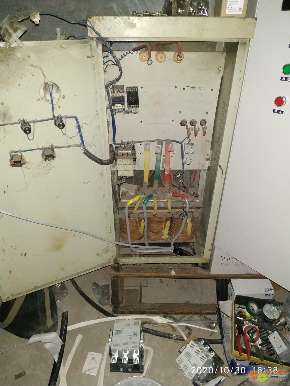

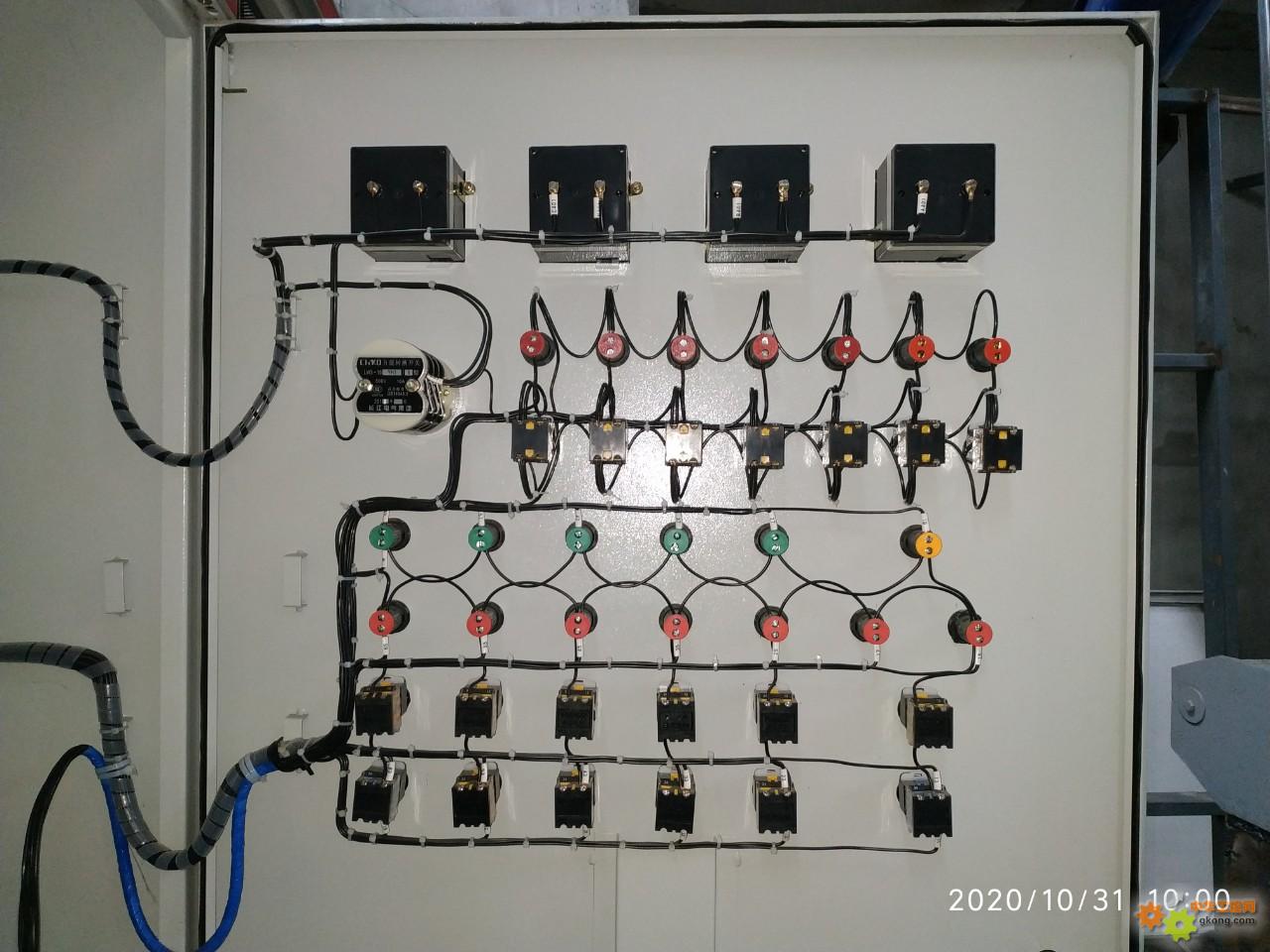

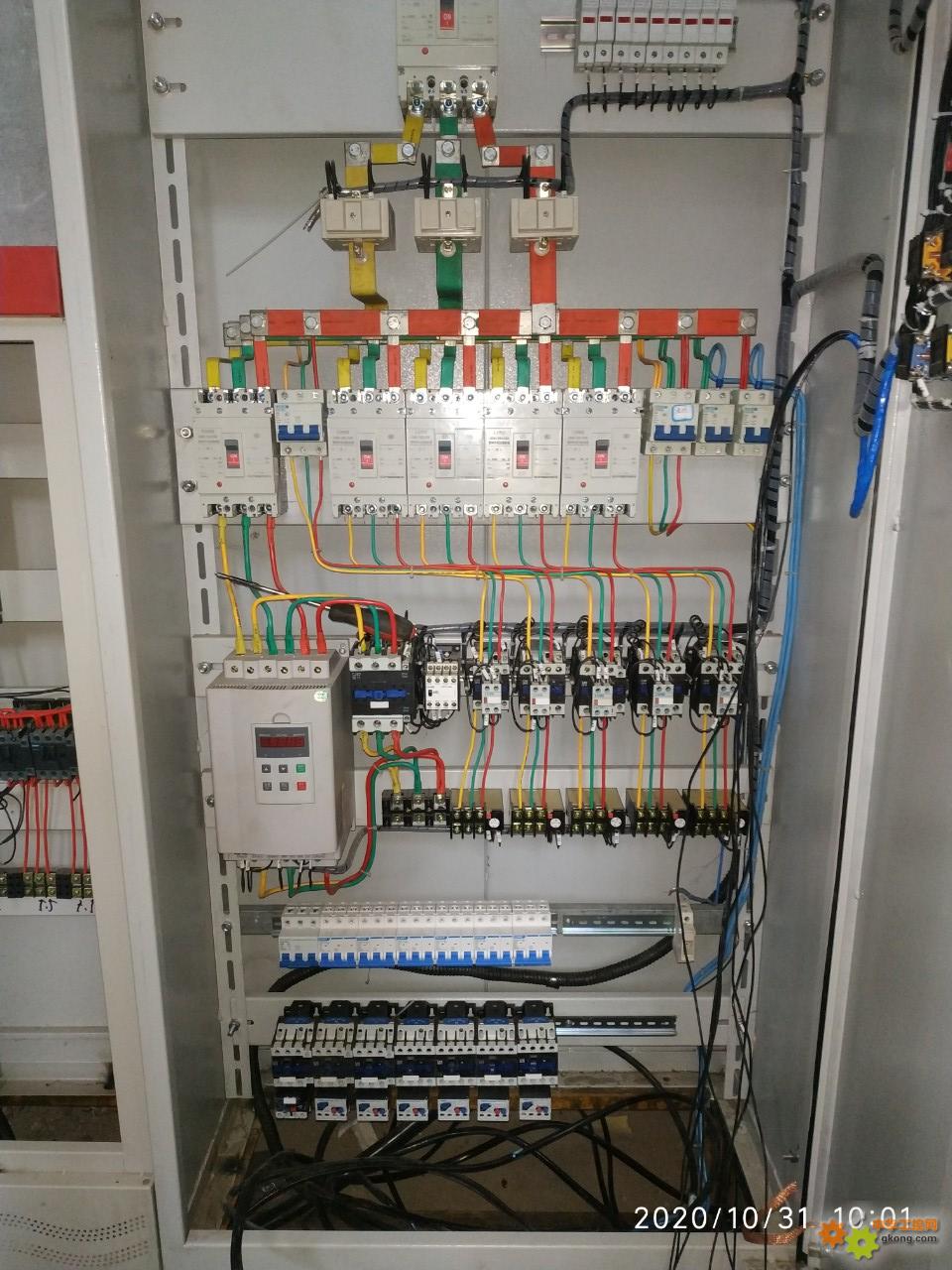

又加七回路 亲自下厨
 还要麻烦  让换个接触器 二五工人给大拆了

各有各的目的。都不是很好

线多线少都用线槽来盖着
效果好很多!

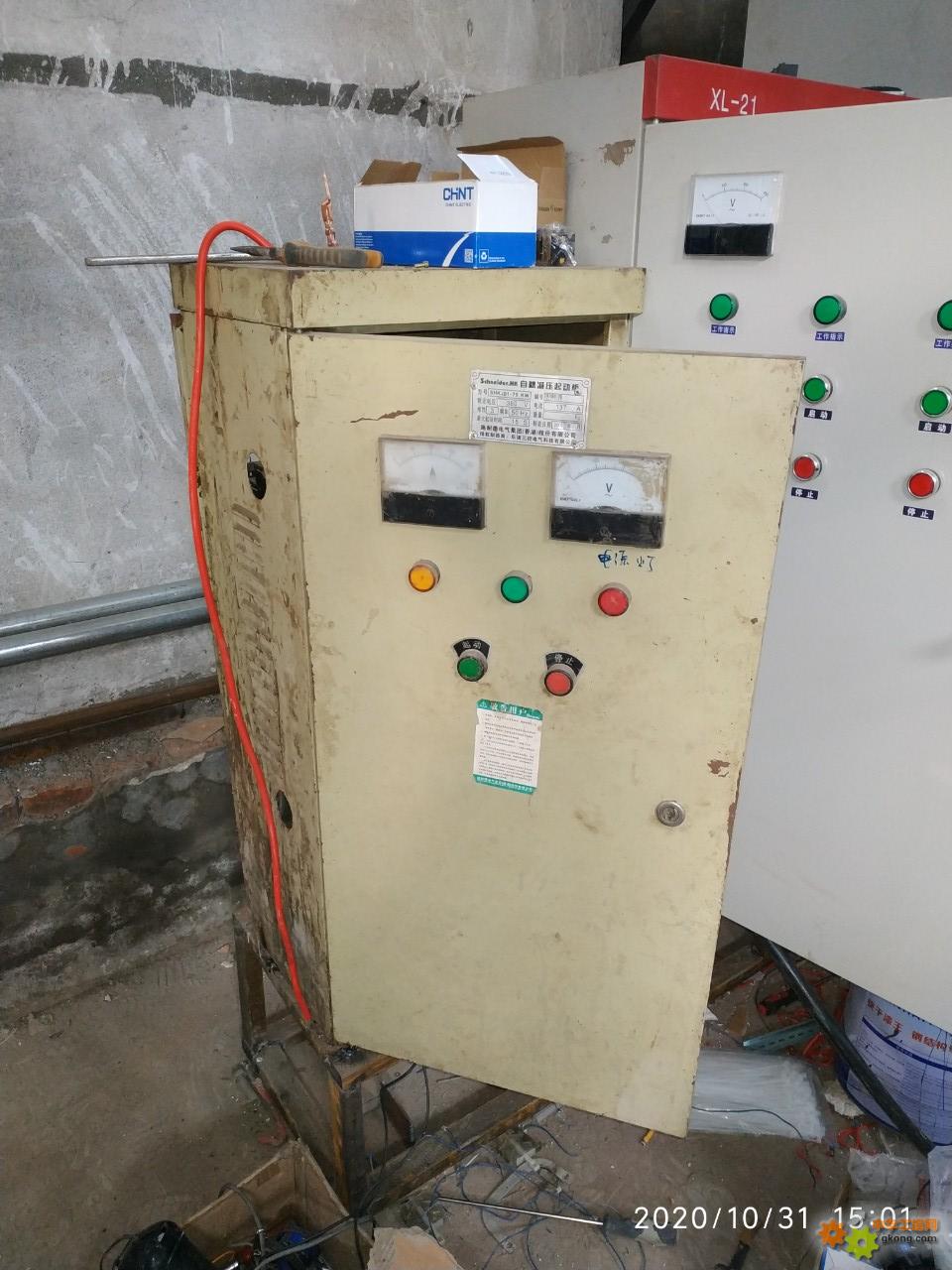

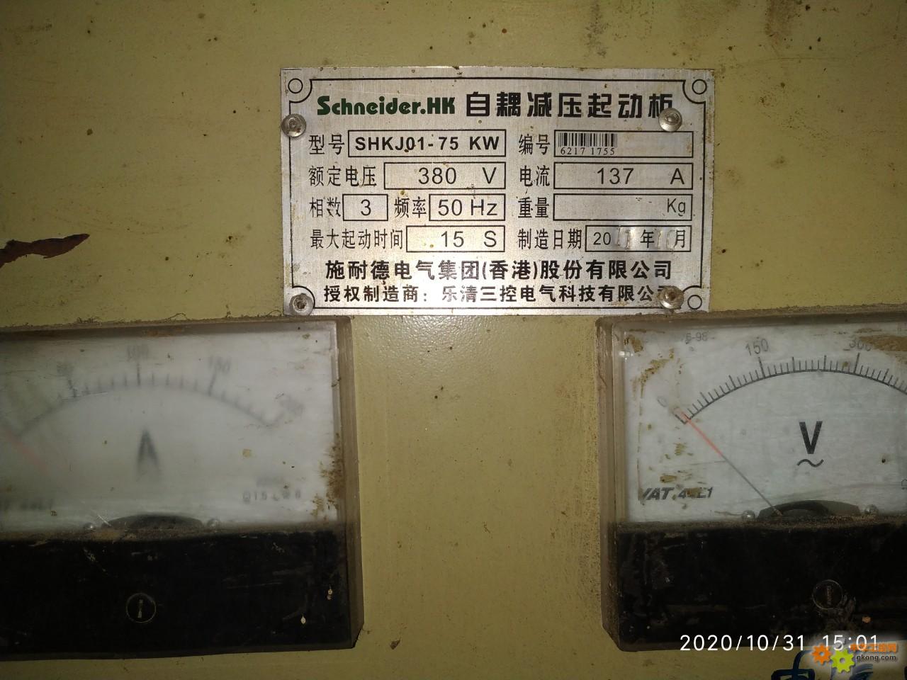

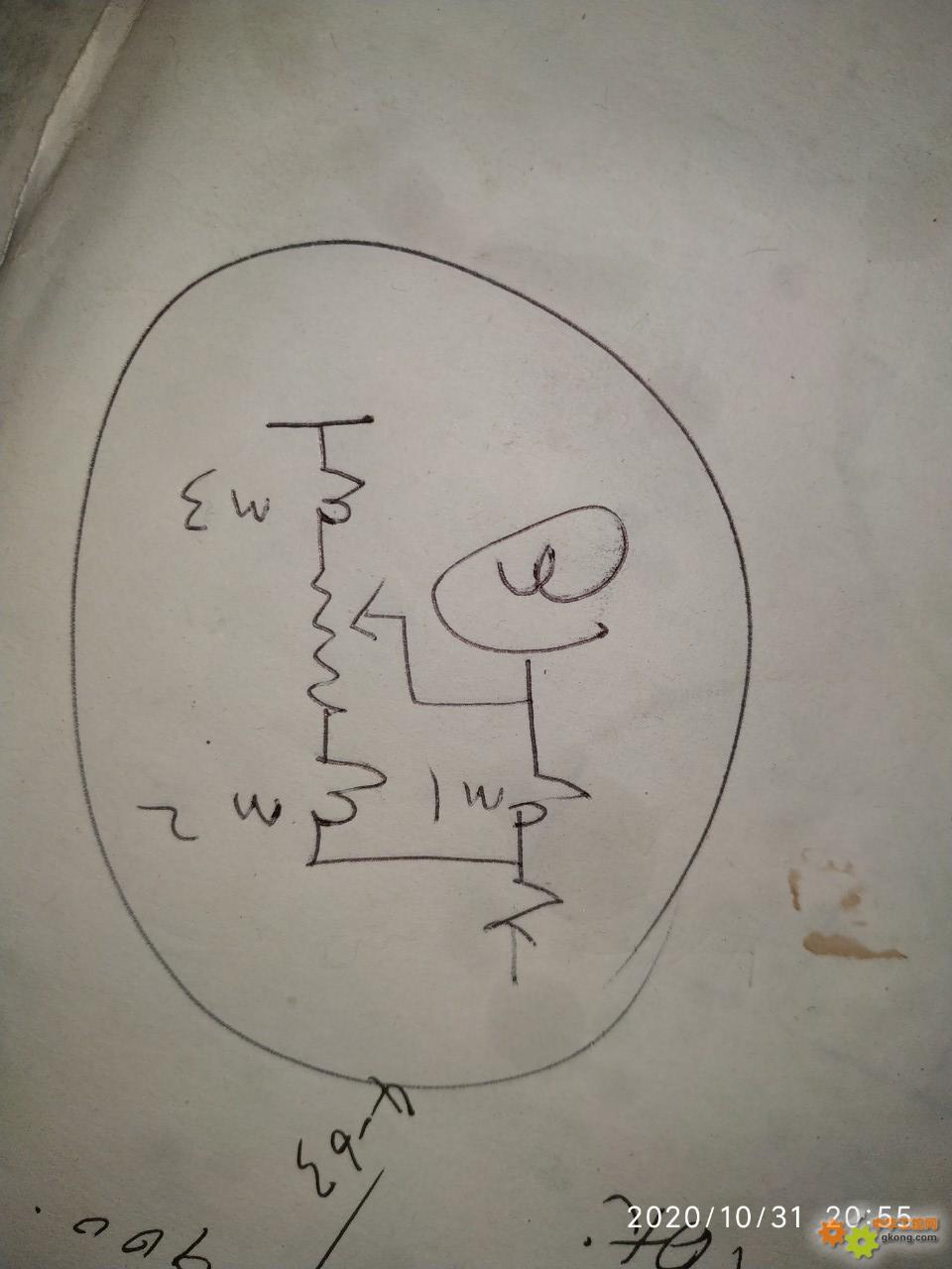

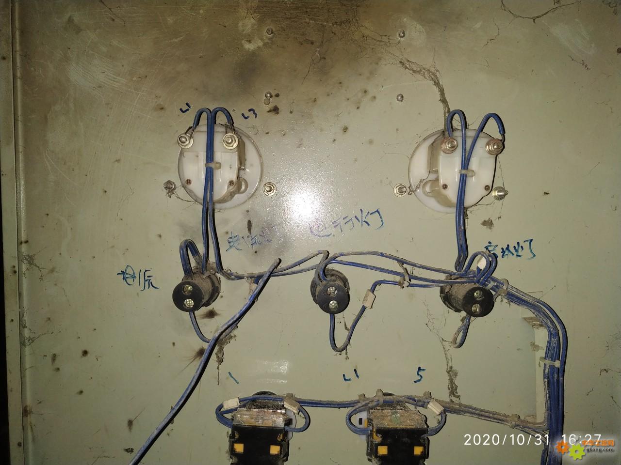

 这是经施耐德授权企业生产的柜子  M2 M3经常坏    不用分析  M2  3指定是同时吸合的
 活干的比较窝囊  看图 上面电压表就是A C 相 电源指示灯也是AC[相非要再弄两根线到箱内保险
(拆) 特别是箱门配线与箱体连接线用的是单股硬线  没见过

柜门加装小线槽,一俊遮百丑
