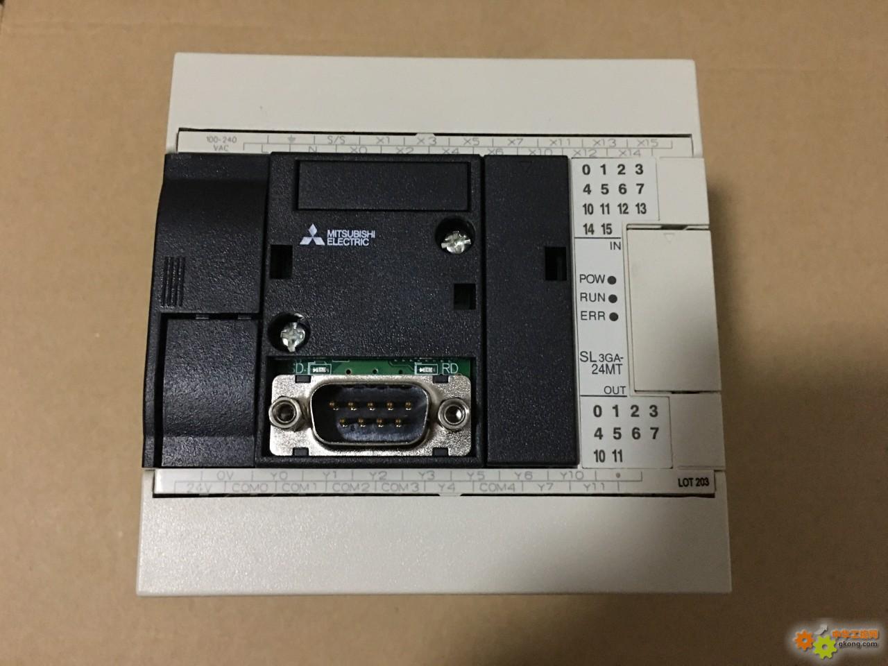

这是真三菱,还是假三菱啊?

没见过这种的三菱

三菱的是FX3GA

那这个“SL”代表是“士林”?

不像正品,主要是九针插头太显眼了。

假冒货;

SL开头不是三菱的
上面那9针接头能拔下来吗,是不是另外加的?

那是FX3G-232BD扩展板,估计也是仿的;

三菱小型机没有SL命名的型号吧,一个型号就露底了。

为啥要挂三菱的标示,这样不是明显侵权吗?可以打假的吧。。。
