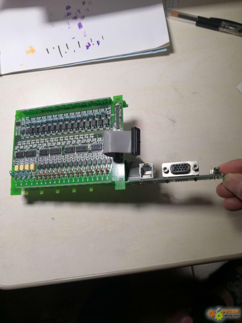

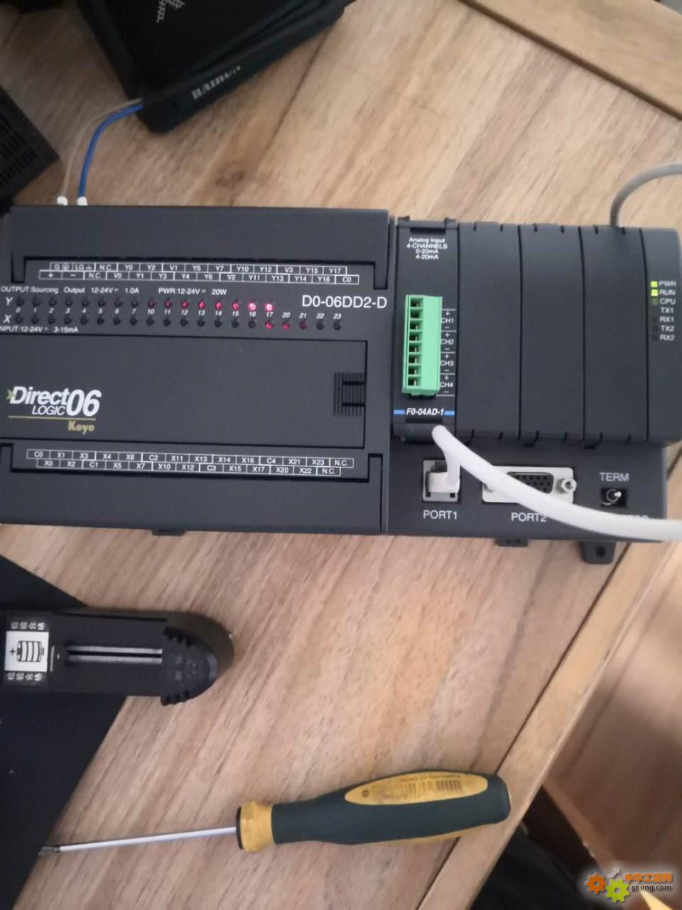

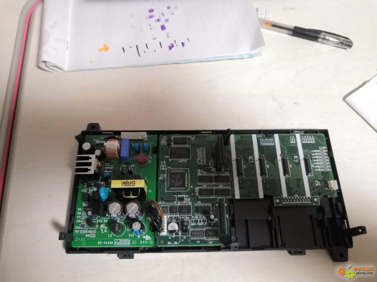

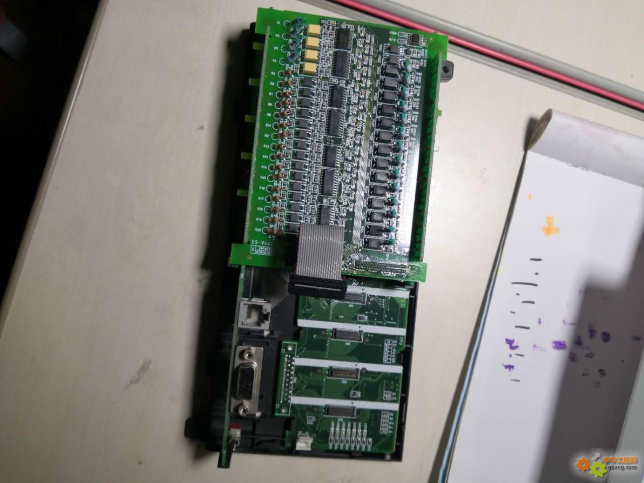

koyo的PLC,应该是和三菱2N同期产品,2个串口,支持Modbus主站/从站,8路PID回路,高速计数最高7kHZ,一路脉冲输出10K。电源板和CPU板,扩展接口装在底部,上面一张IO板和端子排接口装在一起,和常规的三层设计不一样。
这个PLC是美国的设备拆机,运行了15年了,也很稳定。美国的销售公司是Automation dircet。
同时期的产品三菱和omron的小型PLC支持Modbus的不多,但这款高速IO差了点意思。

看着和某宝买的差不多.
不过品质不能一概而论.
主要差别是器件质量和做工.
