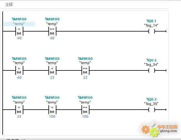

5uplc 采集到高低温箱两个D值,分别是设定温度和当前温度。要求当温度到达在-40°,触发jec伺服等动作。温度到达23°时,再次触发jec等动作。当温度到达100°再次触发jec再次动作。若用当前温度和设定温度比较,那会同时触发多次动作。怎么才能区分每次动作?

首先判断温度是上升还是下降,利用上升沿或者下降沿做动作触发

单从字面上理解很简单呀,假设实时值是D10
LD= D10 K-40    OUT M10
LD= D10 K 23    OUT M11
LD= D10 K100    OUT M12
然后M10M11M12的常开点并联输出一个Y点就可以了。

看人家的意思是在温度上升到该值触发一次,下降到该值就不触发,3楼看清楚了

3楼程序可以借鉴,将OUT改为SET,然后适时RSET

程序内是不能写死的比较数值,设定温度是可调的,我上边只是举例说明,要三段温度。

以下是引用废柴当自强FY在2020/10/23 8:49:11的发言:
那就把数值改成带停电保持的数据寄存器好了,这样就可以随意设定了

做比较可以吗,低于-23°时进入第一个判定状态,达到-23°- 40°时第二个判定。。。
