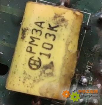

一台LS变频器电源板,一个元器件不知道损坏,不知道叫啥名字,哪里有的卖,请诸位大神指导一下谢谢!

pm系列1000v
103容量
k误差值

一个电容有什么好看的,电容不认得,还敢维修,勇气可嘉

谢谢诸位大佬!
