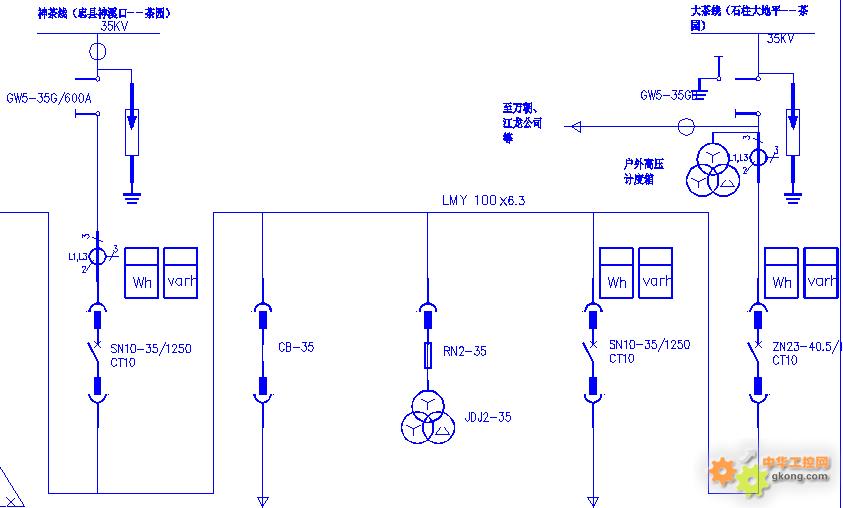

民用没有注意过,不是太清楚。企业一般都是高压供电,接触到的企业计量装置没有一个不在总断之前的,总断之前还有隔离开关,也是能断电的。计量装置也会坏的,但电力公司有在线监测系统,立马就能发现。
上图这个是我原来单位的35kV双回系统(实际整个系统还有10kV供电,是三回系统),左边是40年前建设的,其实计量装置最开始也是在隔离开关之后总断之前的,由于经常坏,我们就把电压互感器搞到总断之后,但电力公司对我们很不放心,还产生过不愉快。后来建设右边回路时电力公司就要求按规范来搞,计量装置必须在总断之前,还是经常坏,但电力公司同意自己修理,由于是三回路,所以也不是太影响用电。

注意到有隔离开关
<计量器>经常坏,但电力公司同意自己修理,电力公司咋就放心啦表情
还有问题,看文字,40年前计量装置在隔离开关前,你们改在总开之后(带电作业?)电业局不放心你们,就改在总开前,还是隔离开关后喽?
这时计量装置坏了,维修(更换)是不是要拉隔离开关?
这个计量装置是电业局的?坏了不向电业局保修?牛表情

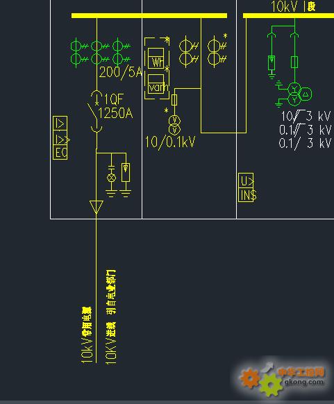

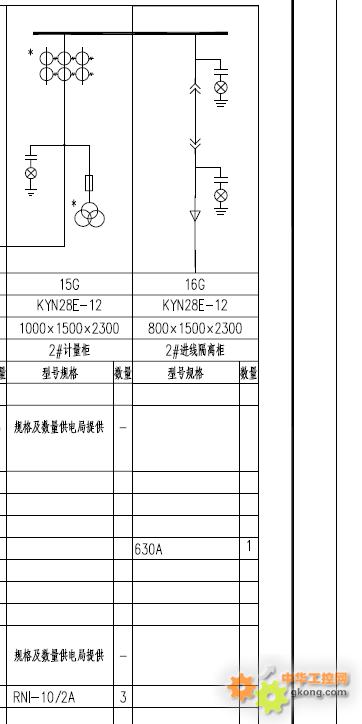

我们这边计量前面都有隔离手车或者断路器,不会直接进线后直接计量。附件图纸为一个上海项目,一个浙江项目,都是如此。

原来的系统,刚开始 计量装置是在隔离开关之  后  的(在总断路器之前),我们可以自己断开隔离开关,也是能接触到计量装置的,但由于是高压计量装置,又在室外,要做手脚比较麻烦。后来改到室内,电压互感器是装在手车上的,我们只要拉开手车计量就停了,拉手车又非常容易,所以电力公司就不太愿意。
另外,因为原单位也是国有企业(市级国有独资),国企与国企之间关系一般都比较紧密,我们单位有些人就是电力公司职工子女。有年电力紧张,电力公司压负载断了我们单位的电,结果我们自己跑去电力公司的开关站要求送电,他们不同意,我们就砸了他们的玻璃,爬进开关站自己把开关合上!表情
