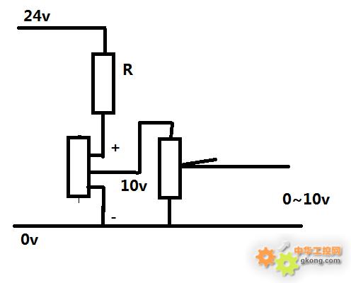

回复 #19楼 蜀中之首
我直接买一个7810并上去就能把24稳定在10V吗
8068
蜀中之首
文章数:5230
历史总积分:8068
注册时间:2018/5/27
发表于:2020/10/20 16:23:03
#21楼
你开始说的用5k电位器+7k定值电阻是可以的,与10k电位器+14k电阻结果一样
8068
蜀中之首
文章数:5230
历史总积分:8068
注册时间:2018/5/27
发表于:2020/10/20 16:27:12
#22楼
可能现在器件更强大了,以前我们要经过2-3级在用7810降到10v
2540
51477工控迷
文章数:682
历史总积分:2540
注册时间:2017/3/31
发表于:2020/10/20 16:28:27
#23楼
回复 #21楼 蜀中之首
请教一下是我用买个7810并上去好一点还是在24V电源是串一个7K定值电阻加一个5K电位器调节这样好
8068
蜀中之首
文章数:5230
历史总积分:8068
注册时间:2018/5/27
发表于:2020/10/20 16:35:10
#24楼
以下是引用51477工控迷在2020/10/20 16:21:03的发言:
7810输出与0v并在电位器二端
关键是7810能不能长时间抗住24v,问一下商家,保险起见,+端串个电阻,或用7820-7815-7810 毕竟驱动器比它贵
8068
蜀中之首
文章数:5230
历史总积分:8068
注册时间:2018/5/27
发表于:2020/10/20 16:43:42
#25楼
以下是引用51477工控迷在2020/10/20 16:28:27的发言:
这样更好

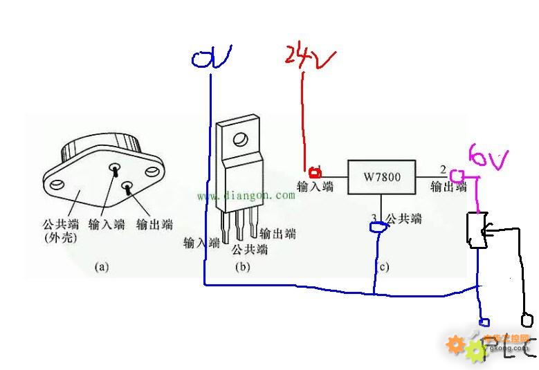

47754
YXBK 版主
文章数:21989
年度积分:2682
历史总积分:47754
注册时间:2007/4/14
发表于:2020/10/20 18:19:40
#29楼
串电位器和7810我都用过的,当然用开关电源更好。
