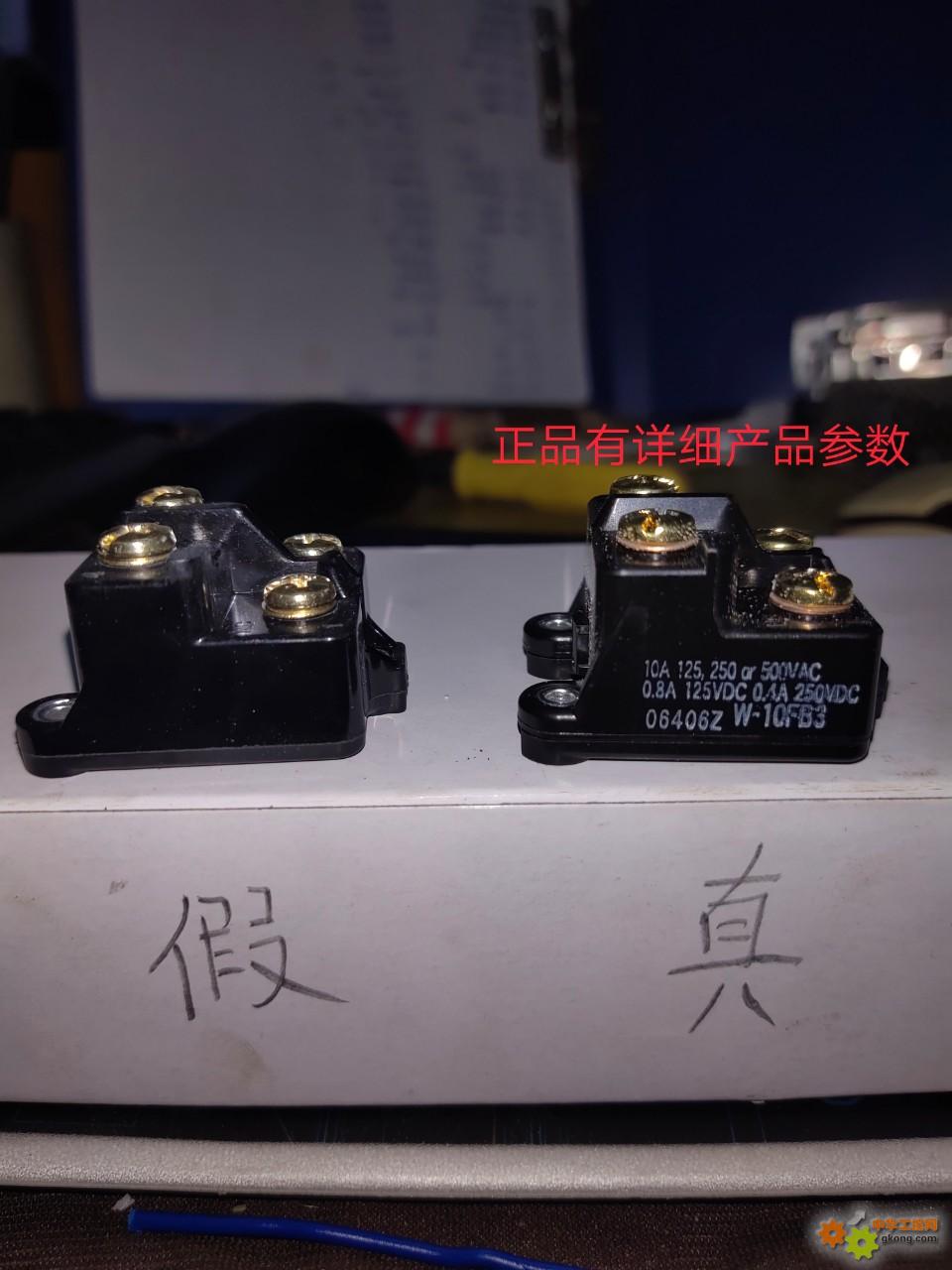

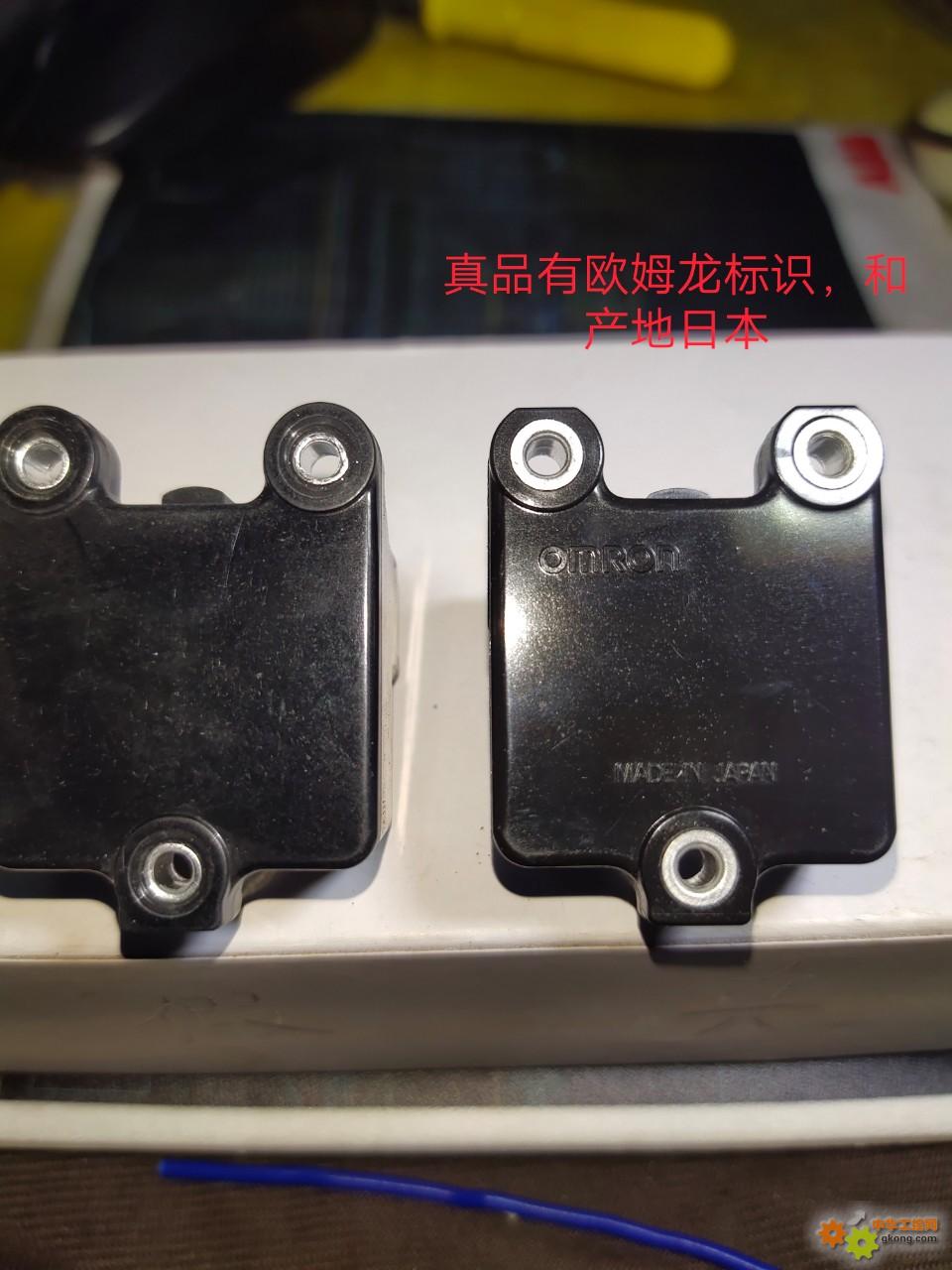

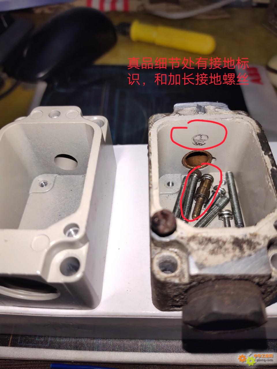

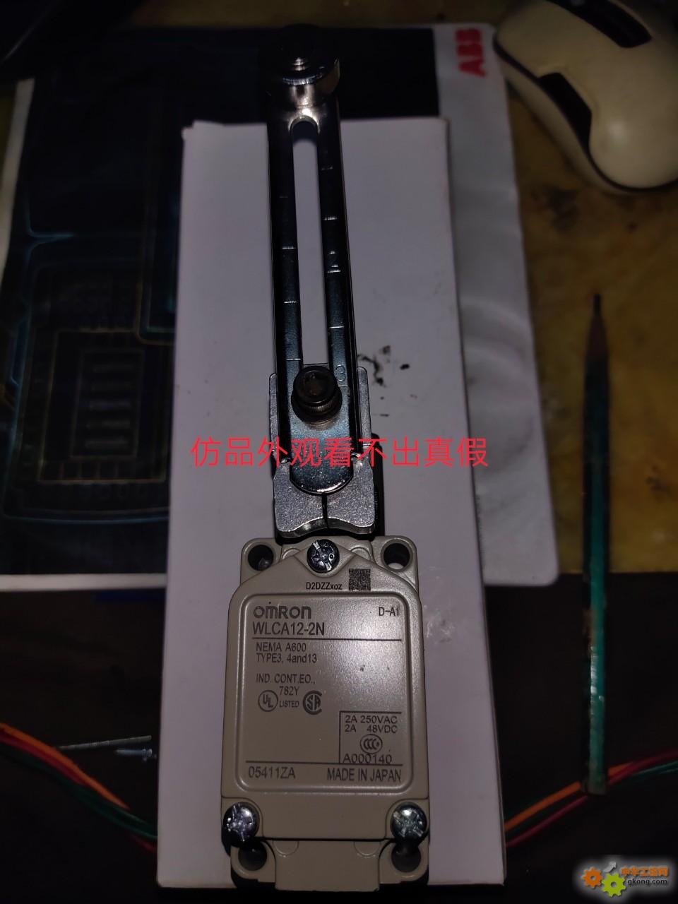

国内高仿机械限位开关价格不过百,正品200以上一个。高仿用不了多久就坏了,触点不好,机构卡死,价格不同除做工质量外,触点含银量也不同。

如果第一次用可就真假难辨了,还是要采购进货渠道靠谱才能更有保障……

不清楚你的限位开关动作的频率,这个真不好说,如果你的这个开关是动作频繁的,建议修改电控设计,这个开关是作为最后防线用的,一般这些开关工况不是非常艰难,很少坏的
