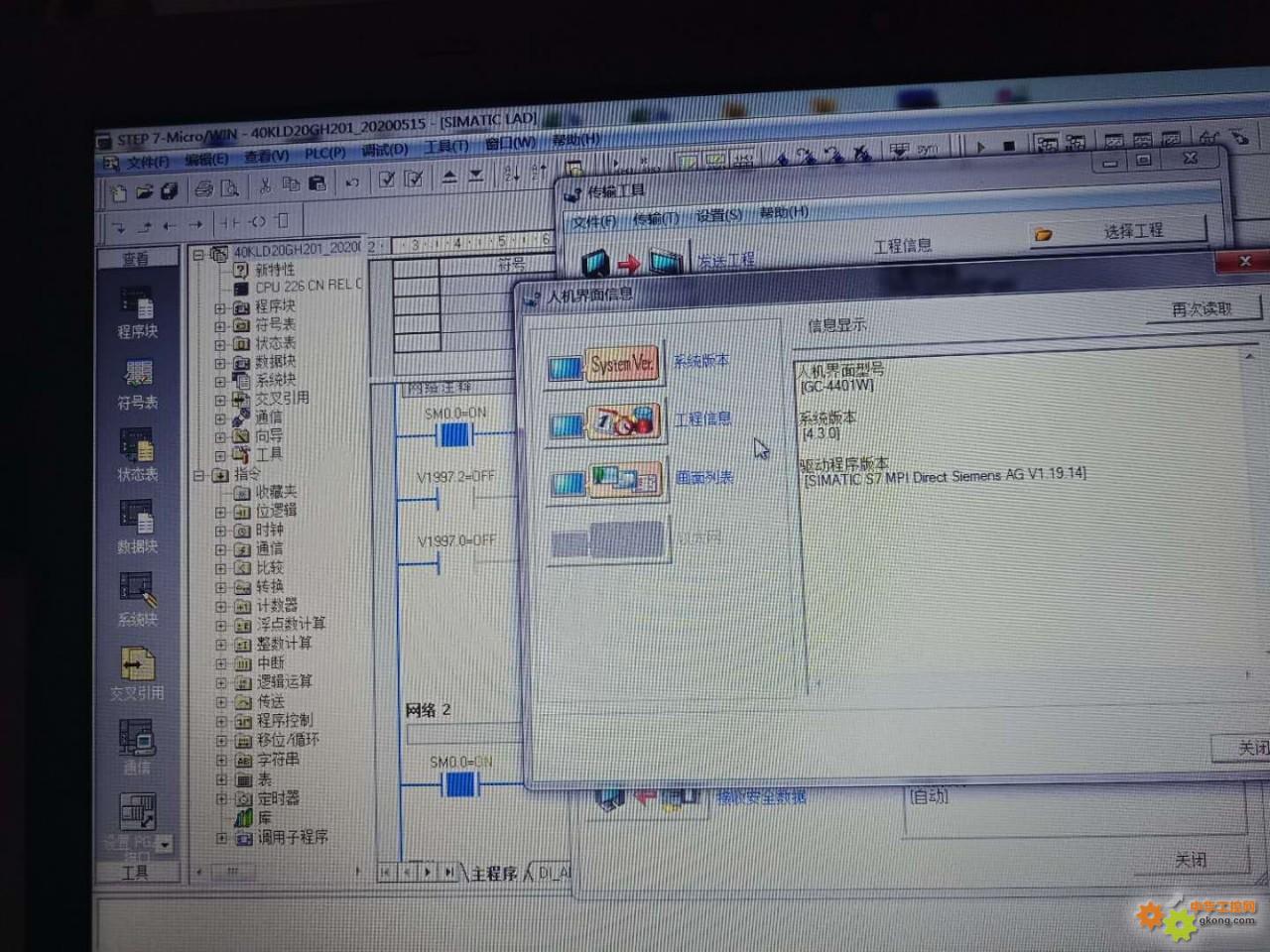

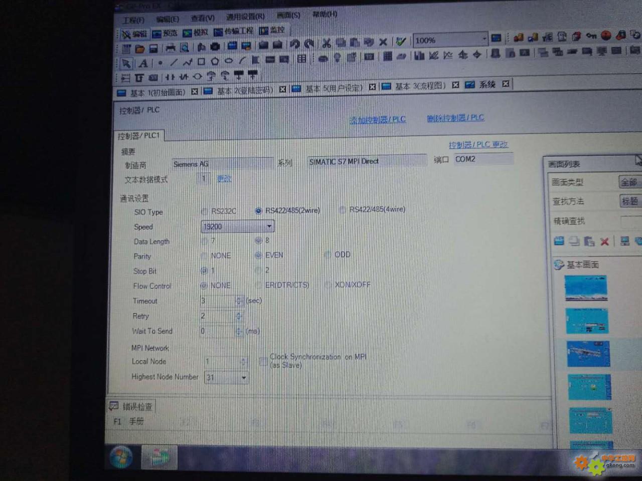

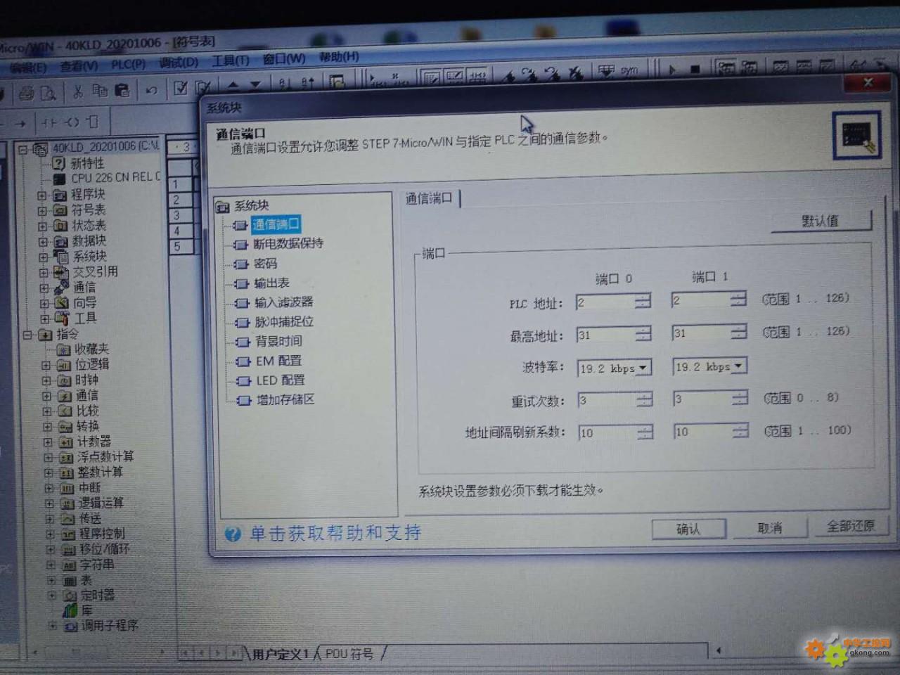

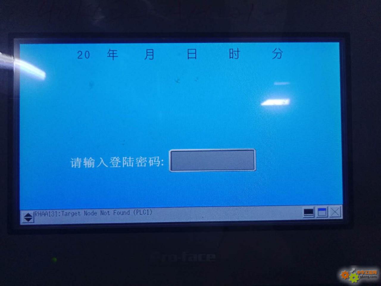

如题:GC-4401W与西门子CPU226CN无法通信,画面提示:
RHAA131:Target Node Not Found(PLC1)

原来是能通信的,突然出了故障,触摸屏与PLC通信不上了,通信线一端连触摸屏COM2口,一端连接CPU226CN的COM1口,向各位高手求助!

参数看着没有问题
连线没有问题的话,可能通讯口坏了。
