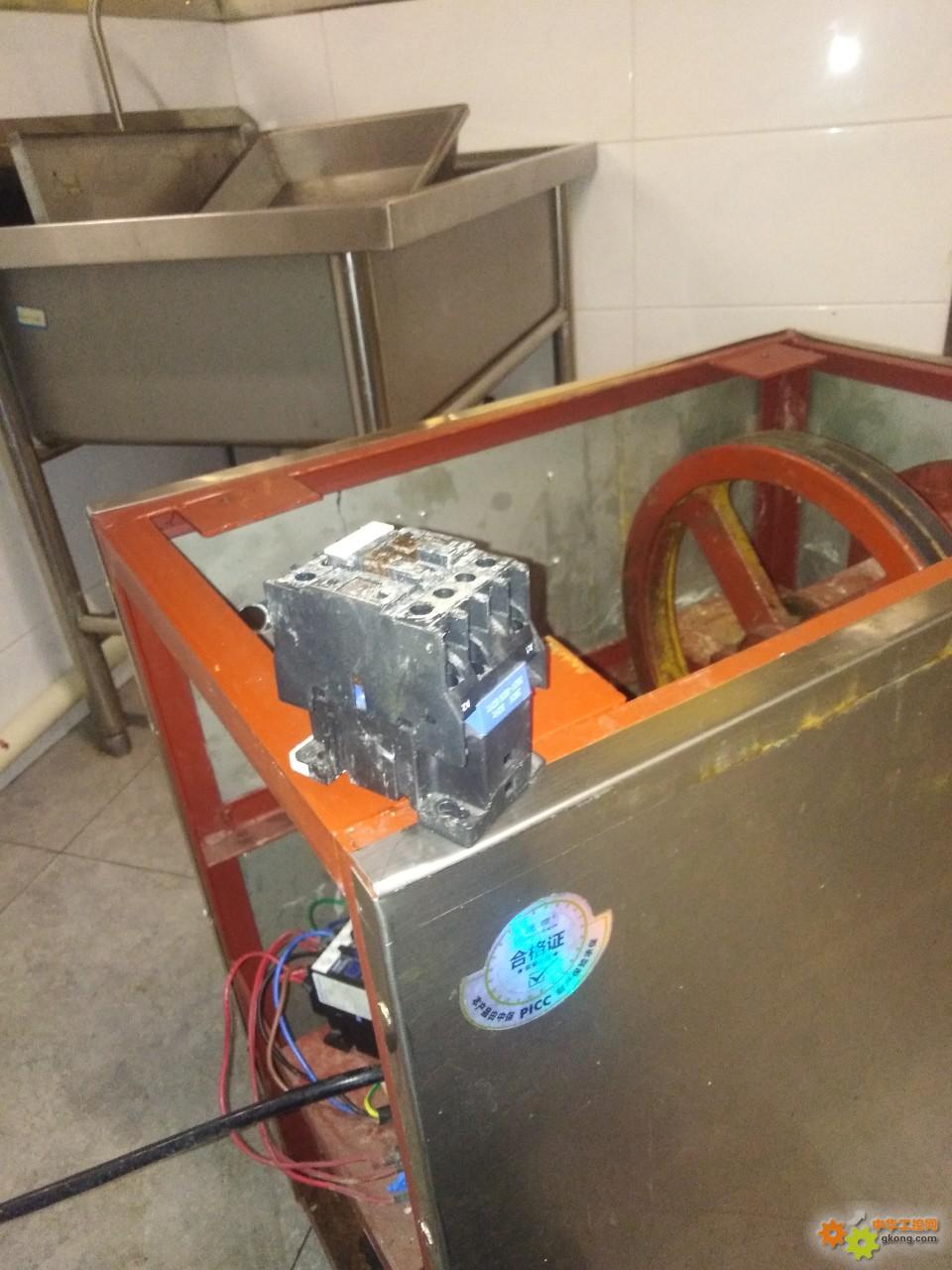

这个接触器是客户自己换下来的,厉害吧

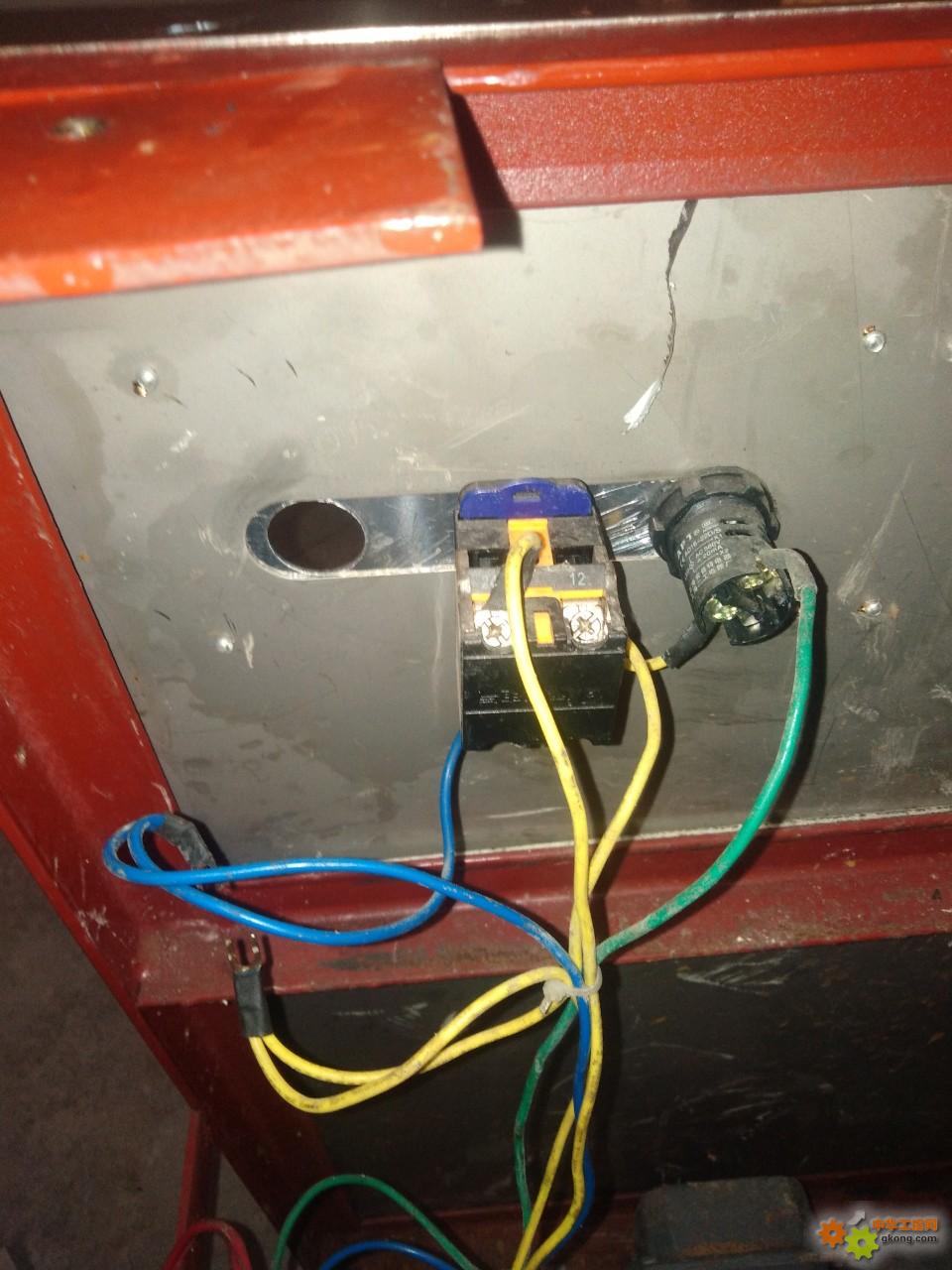

实际是这个停止按扭坏了,客户自己出去买了按钮了

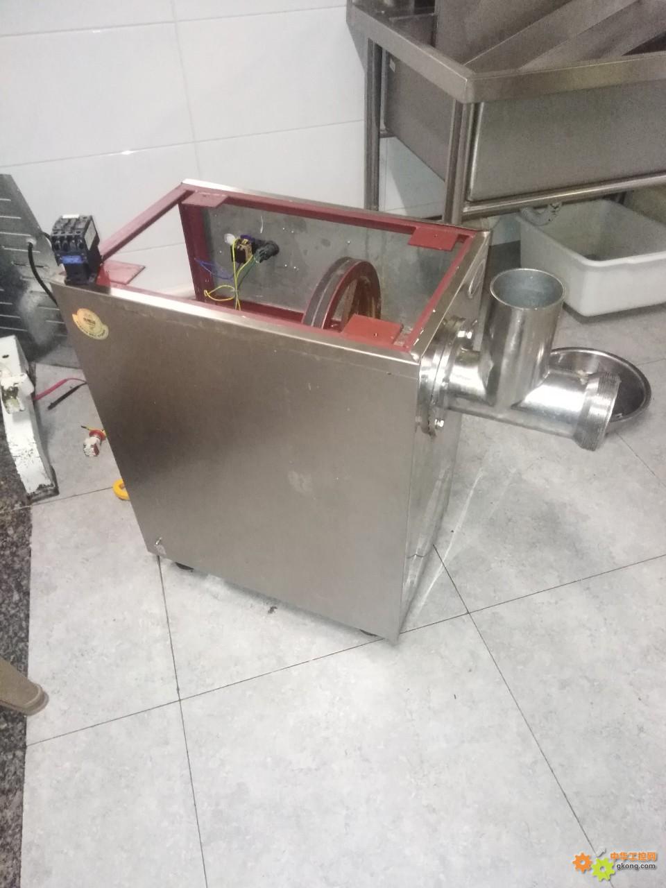

来个全景照片,这台是一台绞肉机。
国庆节当日吃过午饭,陪着老爸喝了点酒,准备午睡一会儿,还没等睡着呢,一个朋友来电话说他的一个朋友自己换了一个接触器,然后机器不好用了,开不起来了,让我过去帮忙给看看,呆了一块万用表和一把螺丝(有的地方称为改锥)就过去了,看了看接线没发现错误,就是启动不了,强行按动一下接触器,机器一切正常,拆下停止按钮,发现里面已经黑的不成样子,于是断定是停止按钮坏了,拆下一颗线,两颗线头触动一下,点动一下启动按钮,接触器吸合,判定停止按钮损坏,于是客户自己出去买了。几分钟后客户买回来,安装后一切正常!客户给了30块辛苦费回家,本来没打算收费的!来回走着不足一个小时结束战斗。
