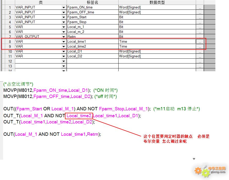

如图 我想调用定时器的触点 怎么掉呢 , 这个定时器的调用应该都错了 请哪位大侠给个案例指点指点

定时器为结构变量,请使用.来调用。
例如:定时器定时时间到输出,定时器.Q
