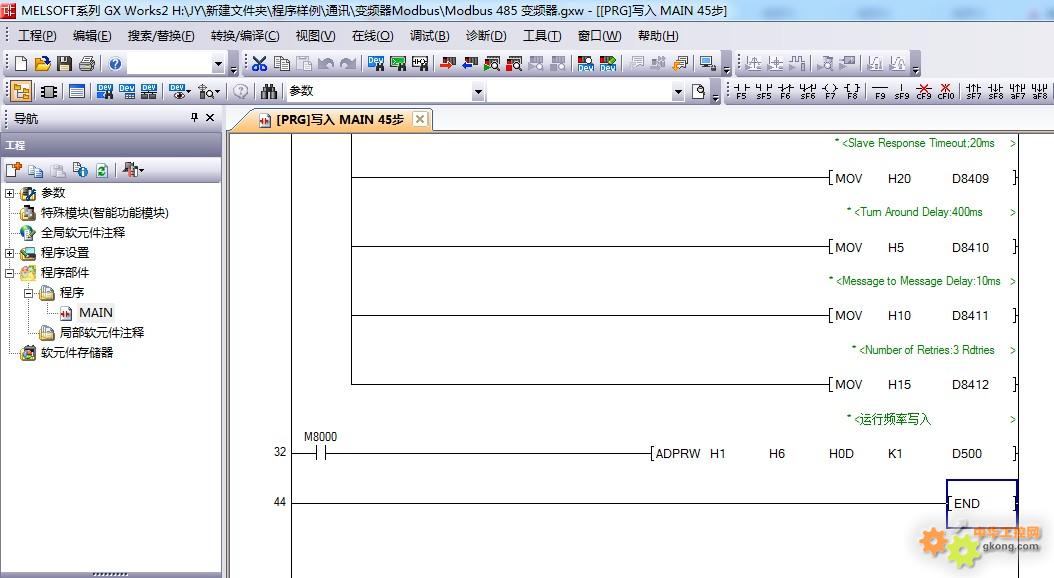

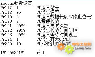

FX3U-485ADP-MB和三菱变频器MODBUS通讯成功

不清楚可以咨询我!!!
