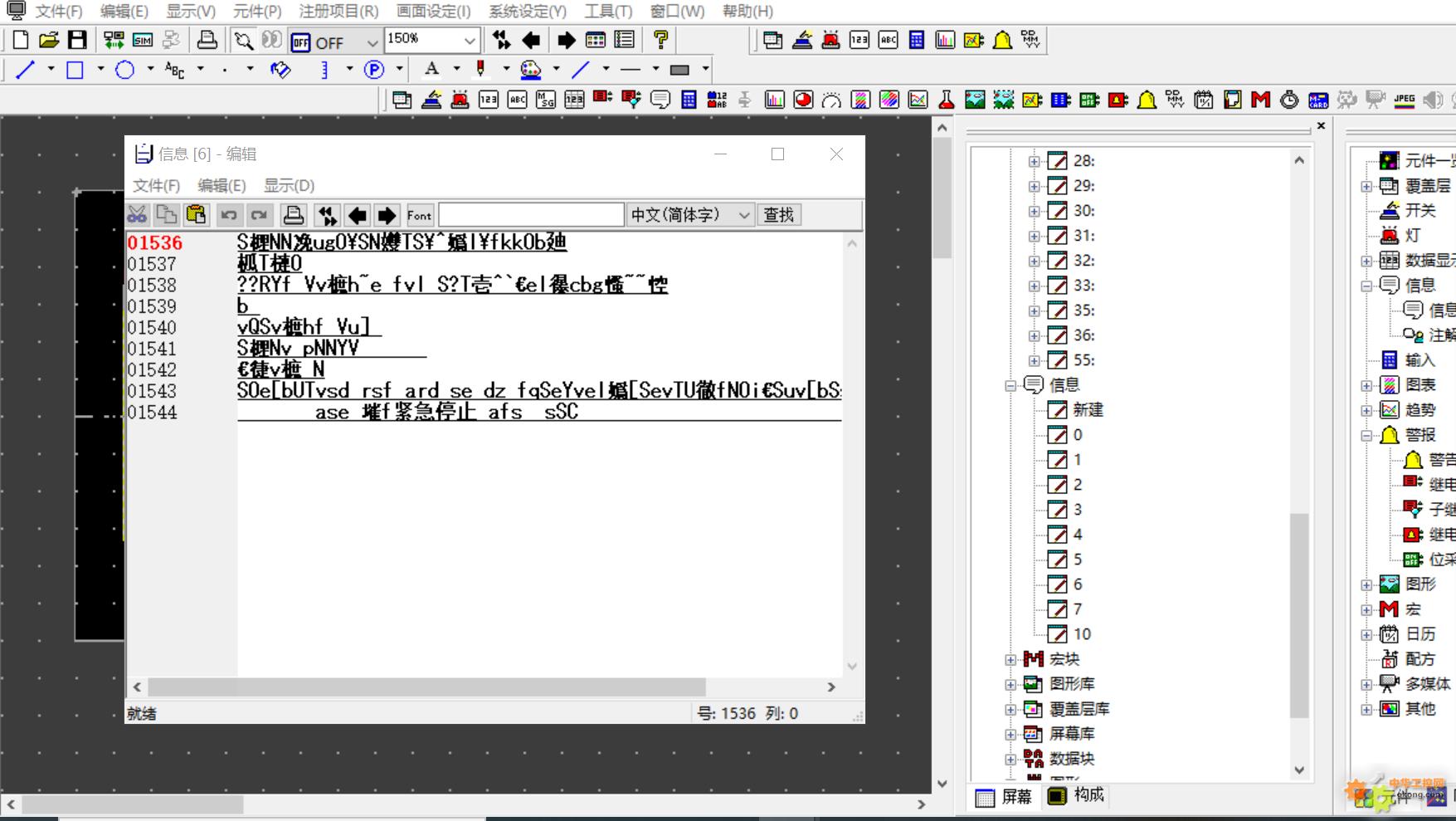

求解,如图:V-SFTV5软件里新建“信息”的时候,为啥简体中文编辑不了?

请提供软件版本。
另外,请提供你的项目中设置的语言。

软件版本 5.4.9.0
项目语音设计:第1语言 中文简体,第2语言 英语。

有可能是我添加信息的方法错误,请问这个信息是怎么添加的?

升级你的软件至5.4.26以上。

借这个贴问一下我版本本来是5.4.12,但是我看TS1070要版本在30一说,我在官网下了一个安装包到5.4.51的反而那个软件打不开了
