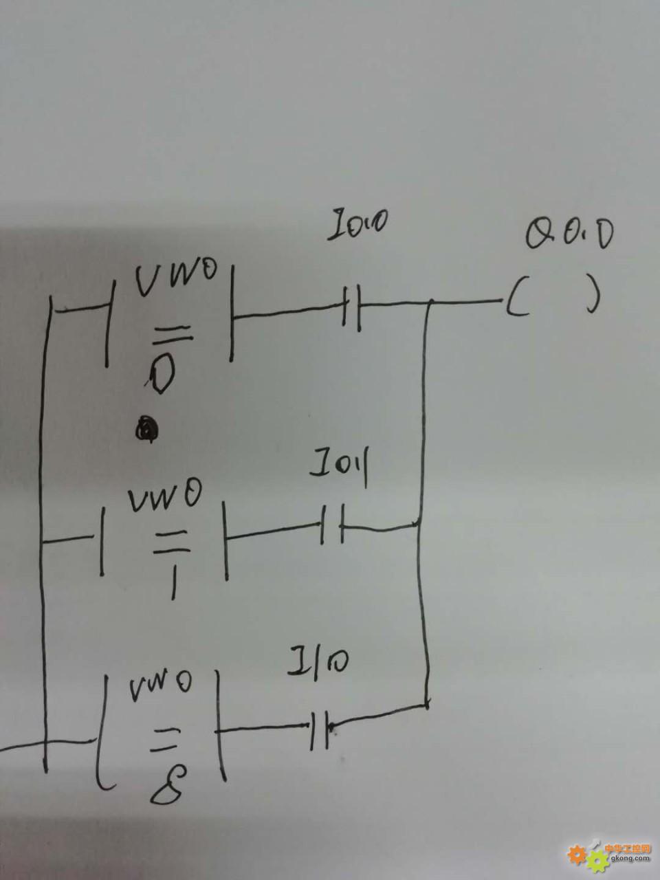

大概意思是想当VW0等于0时,将I0.0的状态赋值给Q0.0,当VW0=1是,将I0.1状态赋值给Q0.0,以此类推,不知怎样写这样的梯形图?还有个不知能不能处理的是当VW=8时,怎样处理把I1.0赋值给Q0.0?

发表于:2020/9/30 16:56:03

发表于:2020/10/1 17:06:25
谢谢意见,这个方法就是太麻烦了
