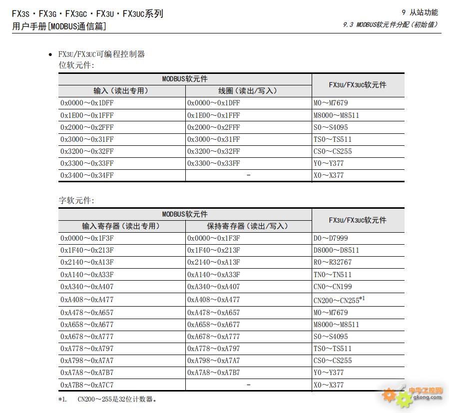

想请教各路大神,我用modbus调试助手,如何读取三菱PLC FX-3U内部的D10数据呢??PLC加装了FX-3U-485ADP-MB模块的

附件:
[本地下载]
大家一起学习

以下是引用766701857在2020/9/26 20:35:04的发言:
1楼版主已经把通信手册发给你了
在不改变寄存器默认地址的情况下,假设从站地址你设置的为1,那么读取D10的命令为:
01 03 00 0A 00 01 ** **
其中** **为CRC校验,可以用软件计算一下。
