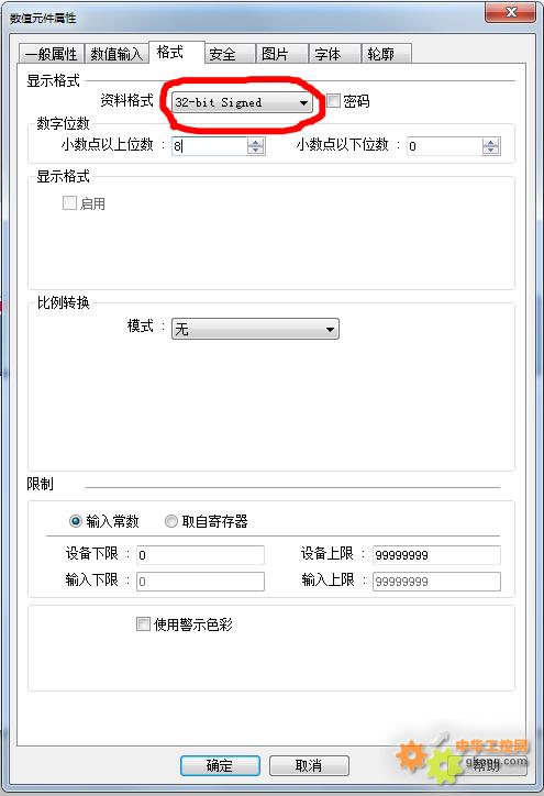

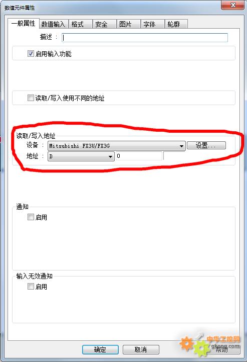

嗯,所以问题就来了,因为触摸屏里面的数值显示元件只能关联一个寄存器,要么是D0,要么是D1,又不能同时关联D0+D1
47686
YXBK 版主
文章数:21958
年度积分:2614
历史总积分:47686
注册时间:2007/4/14
发表于:2020/9/25 17:25:43
#11楼
以下是引用豆豆淘518在2020/9/25 17:13:38的发言:
如果选择32位的话,是自动包含D0与D1的。
大家一起学习
1245
豆豆淘518
文章数:78
历史总积分:1245
注册时间:2019/1/3
发表于:2020/9/25 18:27:33
#14楼
回复 #13楼 YXBK
我是这样设置的,可还是不行

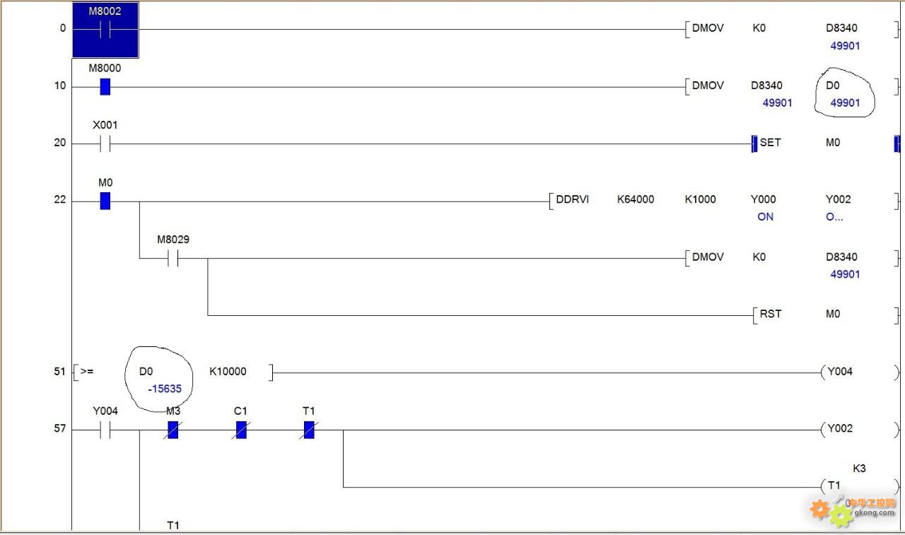

编程软件监控一下PLC里的D0显示是多少
我用软件监控了结果如图,D0在两个画圈圈的地方显示的结果不一样,下圈中D0的数值超过32767之后就变成负数了,说明它的数值范围就是16位的有符号数,范围是从-32767——————+32767,这个有没有什么办法能把它变成0到65535,或者是32位的数

下面的比较指令要用32位才行
输入 LDD>=
+5

#18楼
回复 #17楼 YXBK
多谢老师指教!问题已经解决
