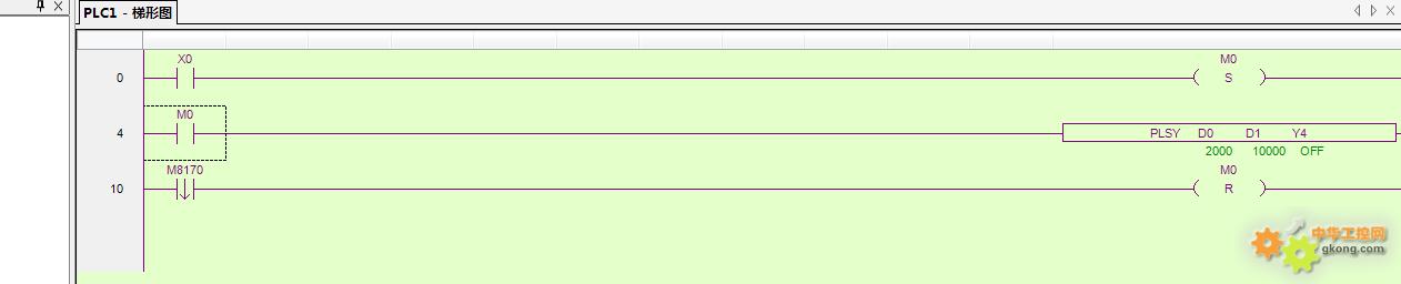

希望指导一下

M8170对应的是Y0,你的程序是Y4

后来问题 已经找到,谢谢
