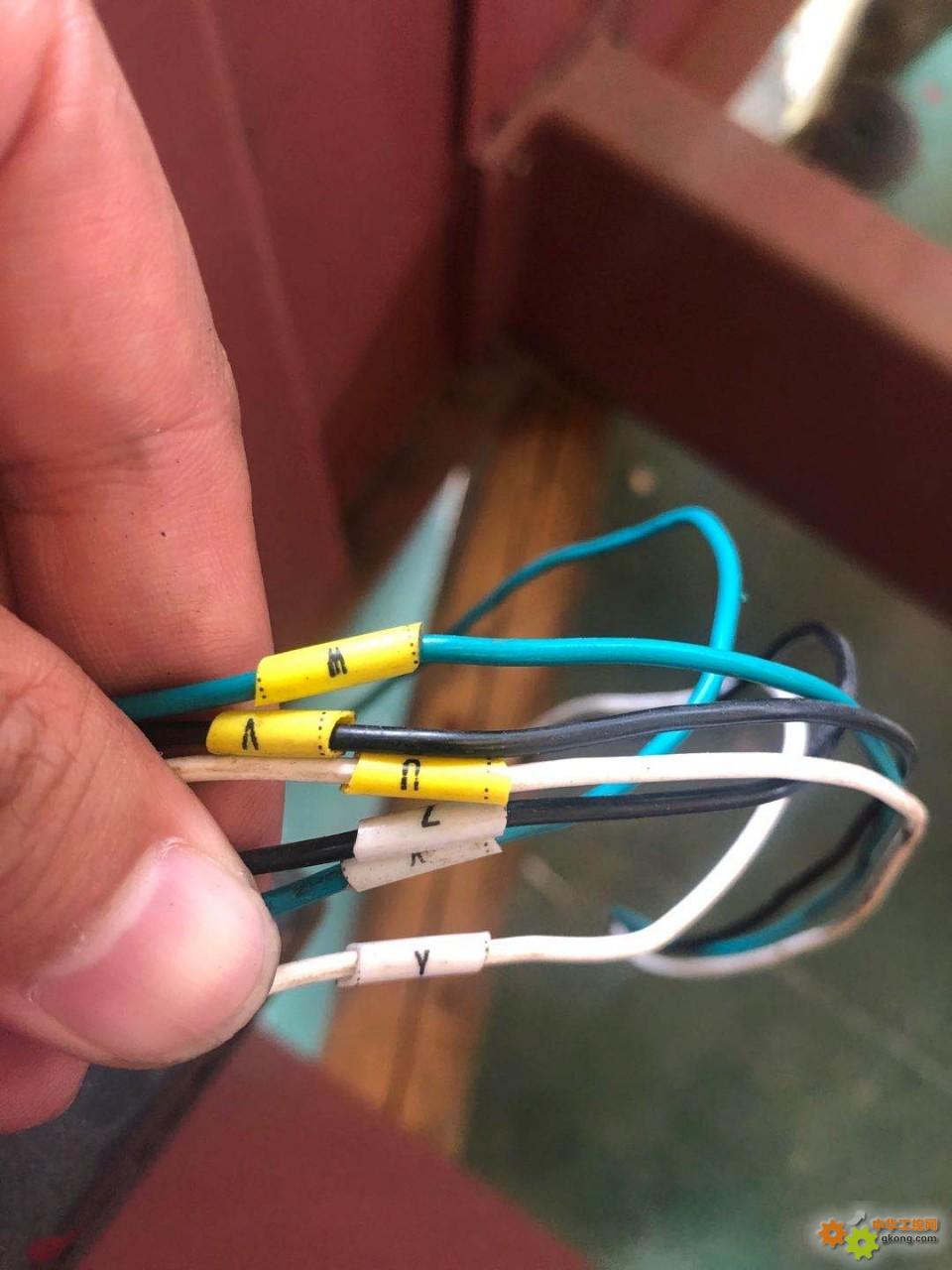

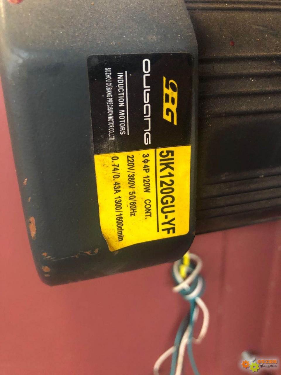

120W的小型电机,三根UVW,三根XYZ,这个要怎么接??上面说可以380V也可以220V,到底啥意思?380V怎么接,220V怎么接??

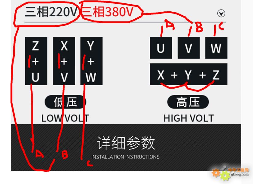

XYZ短接做好绝缘,UVW进线为3相380V;
U+Y,V+Z,W+X,这样两两短接出来3根线是3相220V

就对应三角形及星形接法;

这个回复好。非常直观。大家都能看懂。

星形高压,角形低压,你确定懂了?
