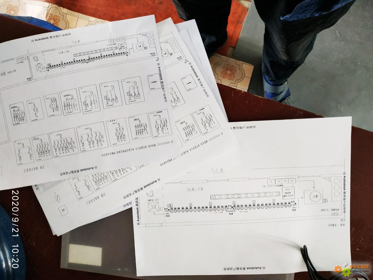

最近设计了一个工厂的拖动系统大小电机七十多台根据朋友们的提议确实不想再用热继电器了 大家看电机保护到底用啥最好 成本一定要低 11kw电机就四十多台 DZ108电机专用保护开关行吗

好像DZ108-32比NS2-32贵

谢谢回复 NS2-32没见过 电机保护开关吗 施耐德的吧可能要贵 DZ108 30安左右的好像不到40元

NS2-32正泰的

能用电机保护开关最好了,保护功能也多。当然最后还要看甲方怎么选者了。

整体承包与甲方已经没关系 大小近80台电机 3台400KVA变压器供电

我们用的是施耐德的EOCR
现场泵类电机类都是这个用着的!

用电机保护开关比热继电器效果好,还可以安装上辅助端子,能给出故障信号用的触点

德力西DZ108便宜,20A壳架等级面价90,正泰MS2稍贵点,25A壳架等级面价120,拿货都可以拿到同样的折扣价格。

11KW的电机,应该要用32的壳架吧,然后对比一下32的。
