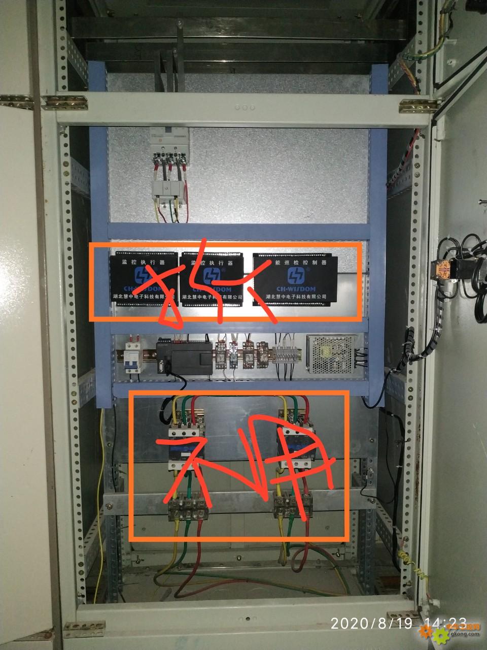

经常是这样  很简单的星角启动控制一个时间继电器  几根线就完了很可靠  非要搞个控制器增加几十个故障点  今天修  明天换  这是和自己过不去  给自己找麻烦   看下图
十几万的柜子二百多根线  就控制这两个接触器37kw直启  可能吗    拆
重新配线用一个多小时时间完成  控制另外一台软起动柜  此图发过

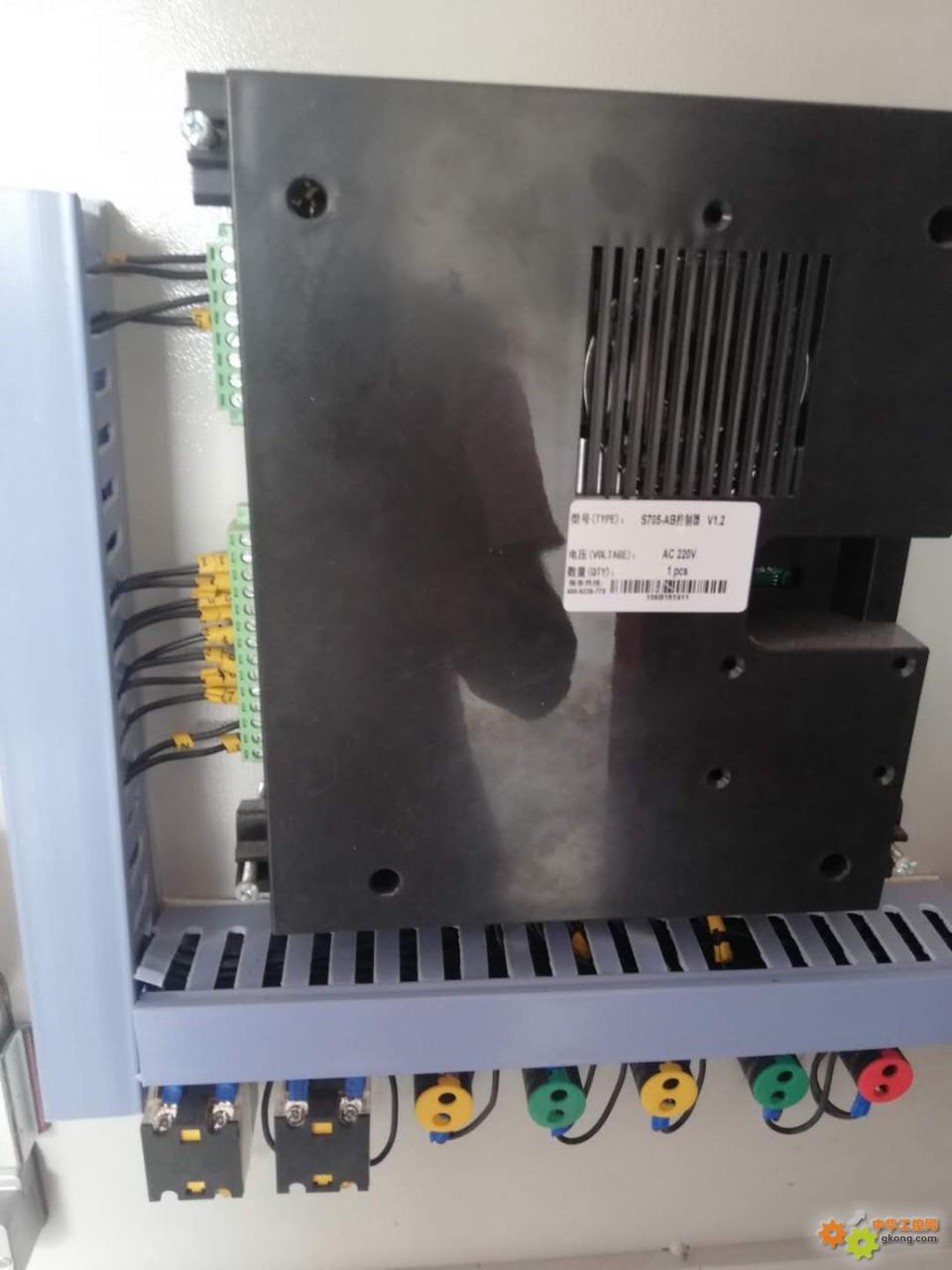

回复 #22楼 超级大手
这是控制器后面的接线,看不出什么吧,?你不会是要设计图纸吧,那个我搞不到,得像控制器厂家要哦!

感谢各位兄弟的分析! 厂家人今天来了,主要是控制器上误报缺相的问题,把控制器缺相的线改了一下就好了。具体原理我也不懂。

我怀疑是电流互感器出来的4根线,ABC其中一根与公共线调反了,导致该相电流为零人为缺相。
