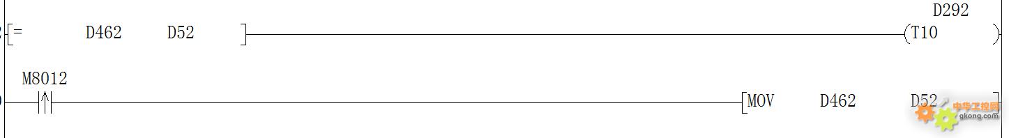

最近有个smart200 PLC与称重模块通讯,要求是等待称重稳定后,再采集称重数据。“等待称重稳定”这个该怎么实现呢!是要采样,进行数据分析吗?有没有兄弟搞过这样的要求,给点思路!

我觉得应该是100MS,采集数据,比较前后的数值,差值在一定的范围内(不同千克的物体有不同的差值),默认已经稳定

简单,前后数据比较,超过三次一样的即可采样。

稳定时间我是这样做的,0.1秒采一次样做比较,持续多久不变。D292就是设定稳定时间的。

放的产品可能都有微小的差异,设定稳定时间可能还不对
