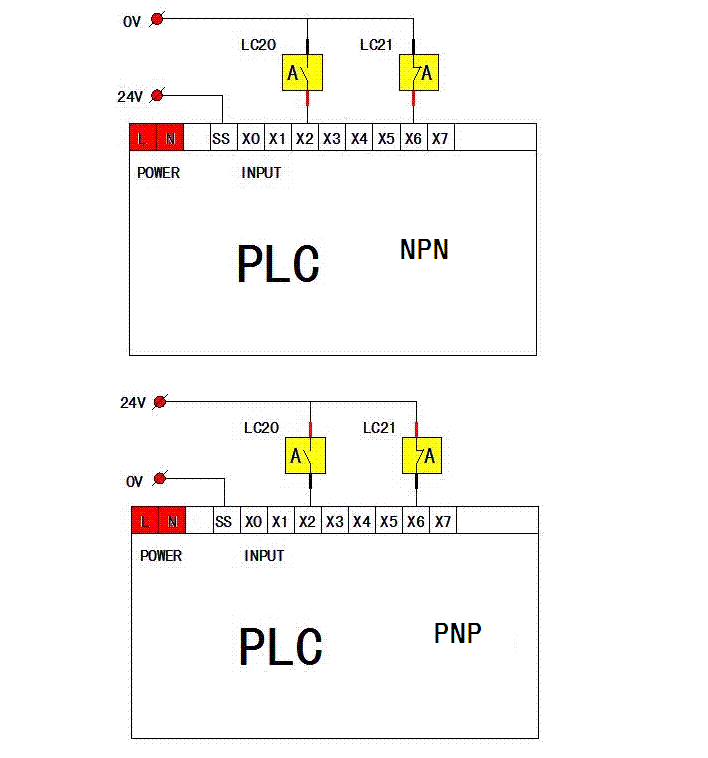

#21楼
用LC20-0.1  或者LC20H-0.1  大于AC0.1A 触点接通  可以外接PLC IO  或者DC继电器  简单省事。 卡主的几率比较小,但是烧了无电流比较常见

风扇不转的检测要么是风速有无,要么是转速有无,还有就是温度飙升。
温度飙升,检测风扇故障,需要有监控温度的条件为前提;
转速有无,需要有风扇转速的检测为条件;
风速有无,要有风速传感器或者压力传感器。
总之,怎么省事,省钱,可操作就怎么做了。
