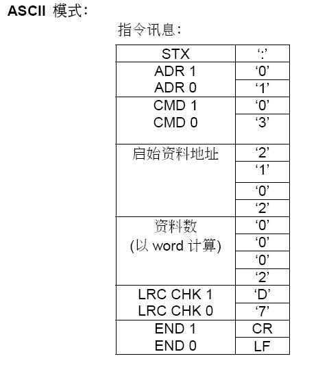

请教各位大虾:我用VB跟台达VFD系列的变频器通讯时,从地址01H 之交流电机驱动器的启始地址2102H 连续读取2 个字。发送字符为":010321020002D7CRLF",但变频器却显示:"口002"(不是口,而是"口"字少了右边一竖) ,我想应该是错误代码,但我不知道是什么意思。
我是初次用VB跟变频器通讯,如何正确发送指令信息,还望高手指点!

请问你现在解决了吗?我现在也在搞变频器通讯,也是不知道办,还请你帮忙搞定程序。

台达VFD-L型变频器与计算机的串口通信
附件:
