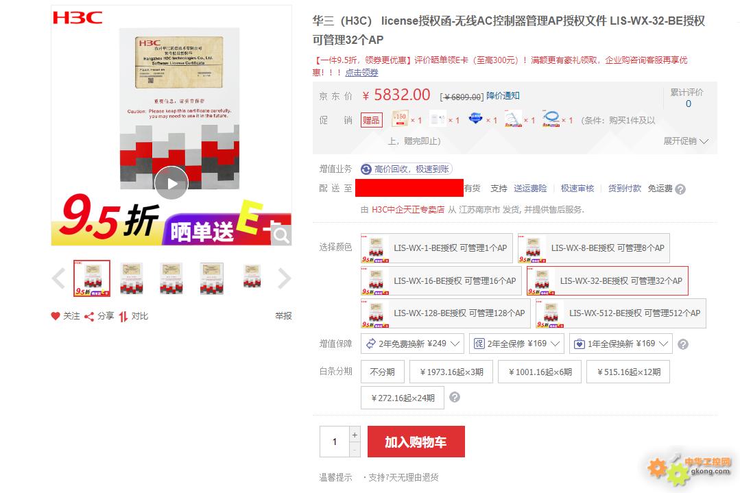

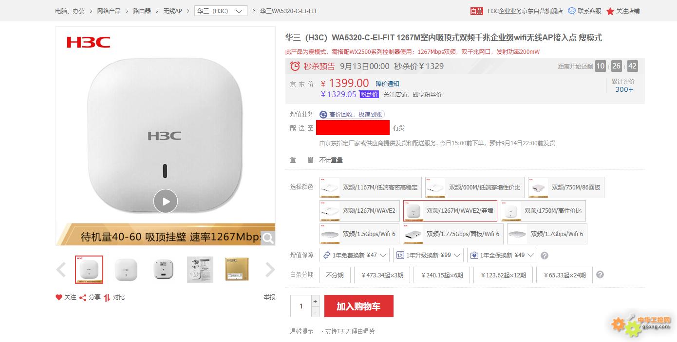

发表于:2020/9/12 13:41:20
华为没机会用,最近上了这玩意,因为数量太多了,就额上了一个后台集中控制器授权程序
