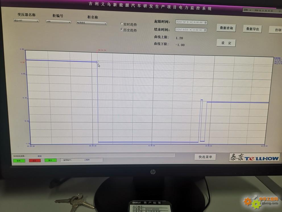

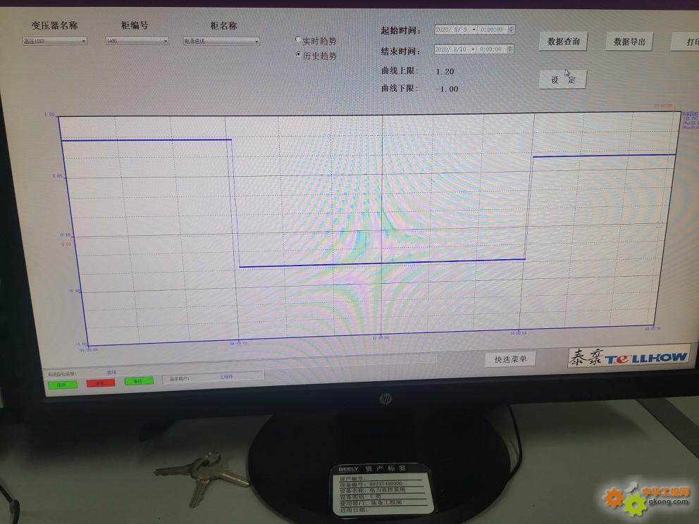

我司配电采用10KV高压进线,后期加装了5mw的并网光伏系统。问题来了为什么晚上0点到早上6点左右功率因数是0.95左右,6点到下午17点左右是-0.95左右,之后到24点又是异常数据。补偿配置,负载有高压电机,配置了高压无功补偿。低压端配置了无功补偿及SVG。高压未投,低压自动

有没有可能是过补偿了,

回复 #7楼 jiouai84
不会的,设置的是ID自动投切
