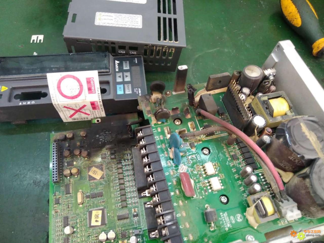

伺服接上编码器后报主回路欠压,电源电压都检查过好的,是那里问题或者那个光耦坏

这种情况估计是要送修了

测量一下编码从伺服驱动器出来线,有没有,5V电压

主电路异常,不仅是外部的主电路,还有进入驱动器里面的一部分,可能是里面主电路处理部分的异常。

只要确定RST任意两端接入220V,屏幕显示ALE03的话,驱动器9成9坏了
还有种可能是用了电子变压器,那东西不建议用
送修吧
维修中经常遇到电子变压器坏了,烧得惨不忍睹

是那个元器件坏了能告诉下吗
