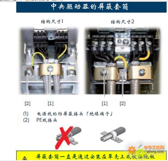

7472
乌龟船长
文章数:695
年度积分:225
历史总积分:7472
注册时间:2015/6/24
发表于:2020/9/3 11:09:38
回复 #2楼 ck4ert
