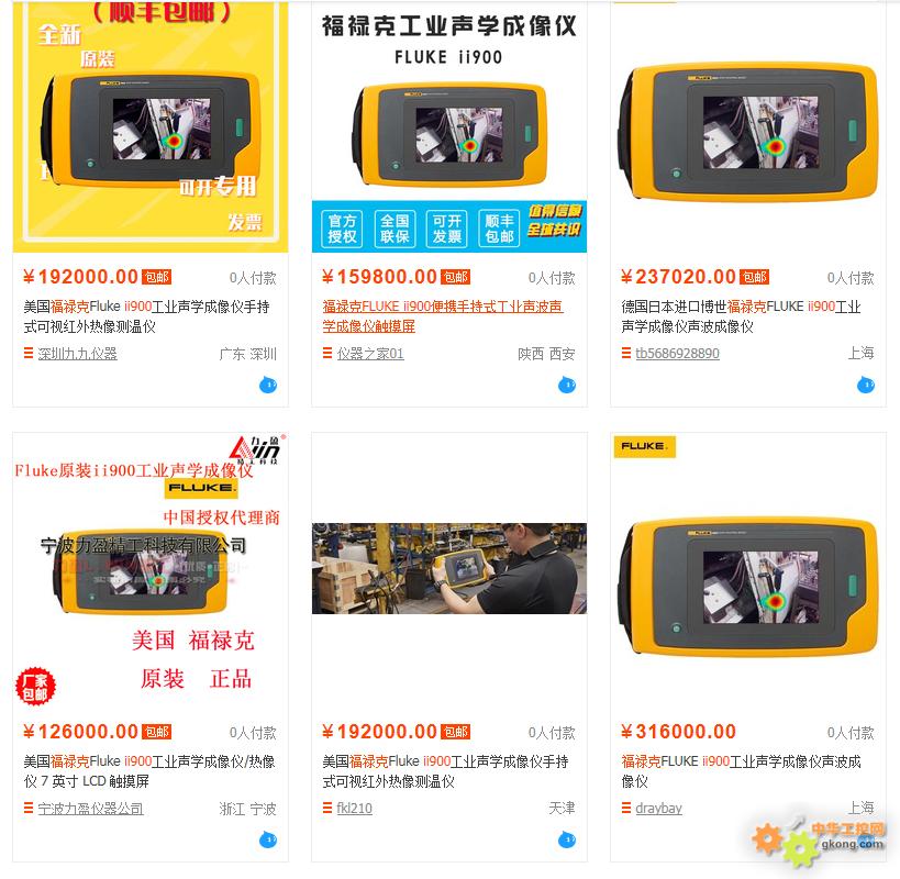

车间空压机满负荷运转,领导要求检查有没有气管接头漏气的,三层楼,用起设备那么多,我想有没有比肥皂水更先进的检测手段。有没有仪表可以检测,像那种测冷媒泄露的仪表

Fluke ii900 Sonic Industrial Image

设备停掉沿着管道仔细听声音就可以了

这种劳动密集型检测工程(距离又长,漏气又没有明显的提示),还真没有便捷的检测手段。
要不你是这样,装个总的流量计+每层都装流量计,通过PLC和上位机电脑运算出来,如果有流量差就是漏气了。

楼上那位,福禄克ii900你说了我去网上看了一下,不错啊,多少钱一台

发表于:2020/9/2 8:08:02
仔细数了3遍,没错,是6位数。

福禄克的好贵。。。

一个空压机五位数,一个检测仪六位数,有点奢侈表情,其实稍微有点大的漏气能听到声音,听不到声音的可以忽略不计
