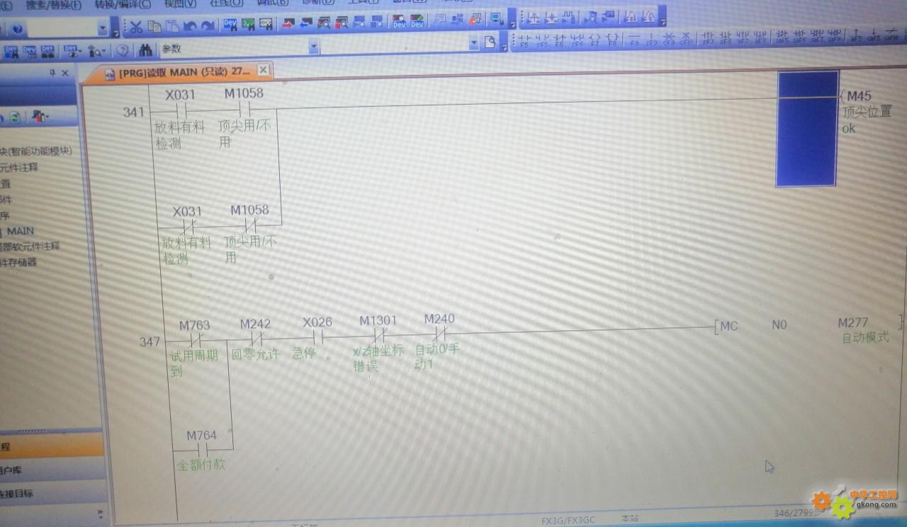

现在的行数占用的界面太大,最好能压缩一下

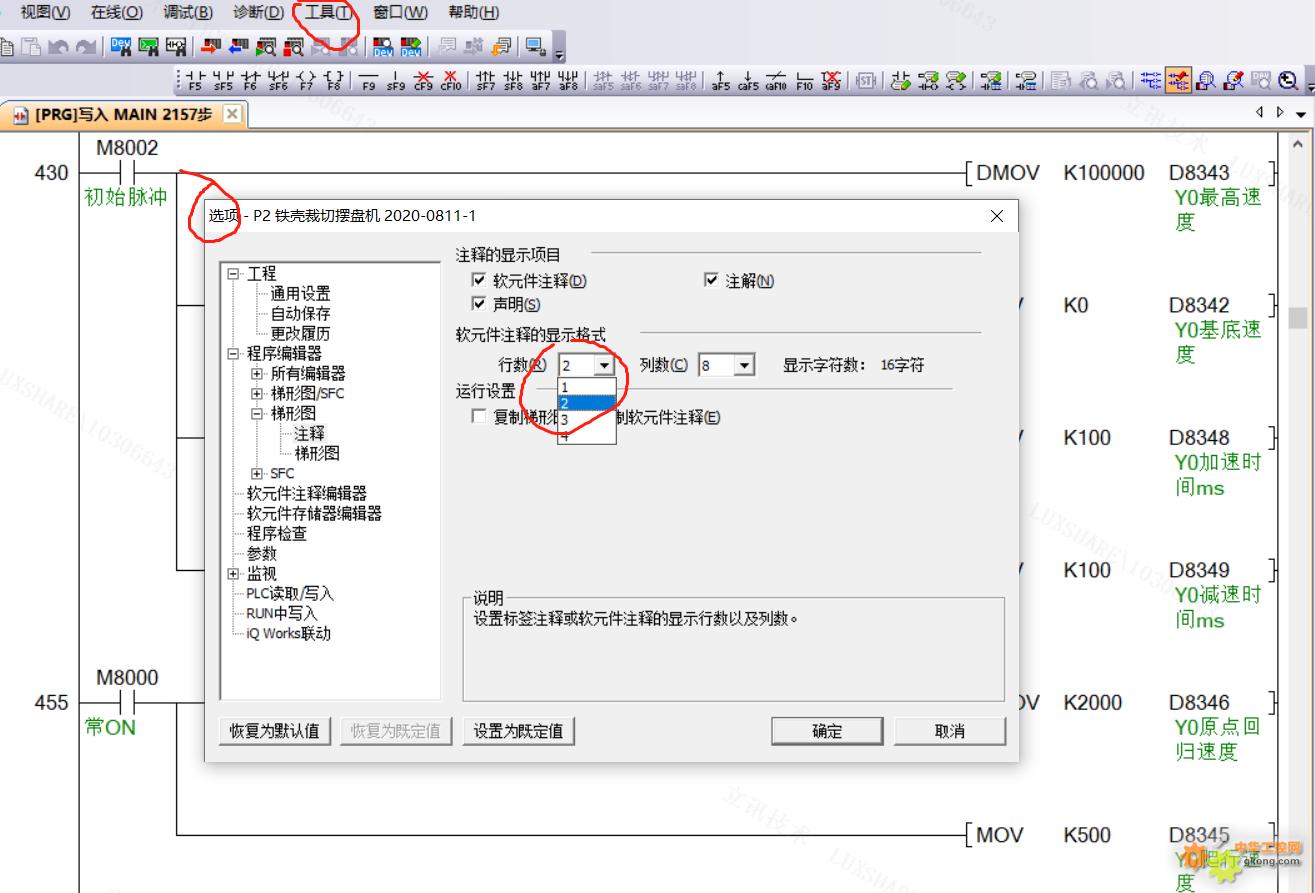

印象中有个设置可以显示小些的!
好久没有用它了!

可以,自己设置里面翻翻

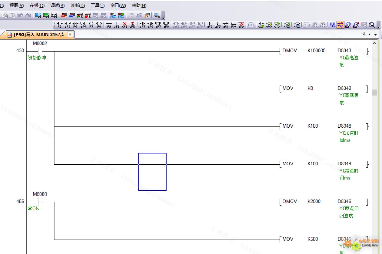

程序页面字符大小可以通过按ctrl+鼠标滚轮调整

多谢楼上的大师们,搞好了
