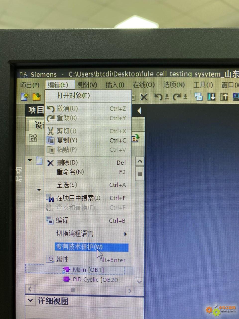

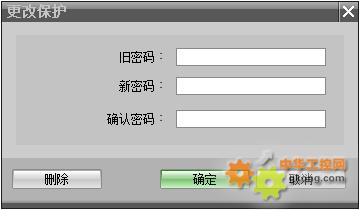

博图V15 怎么禁用专有技术保护,专有技术保护这一栏打开后就是更改密码的图框。各位大神有没有知道怎么处理的?

在旧密码处输入正确的密码,然后点击删除!
