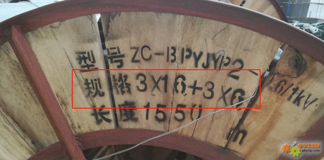

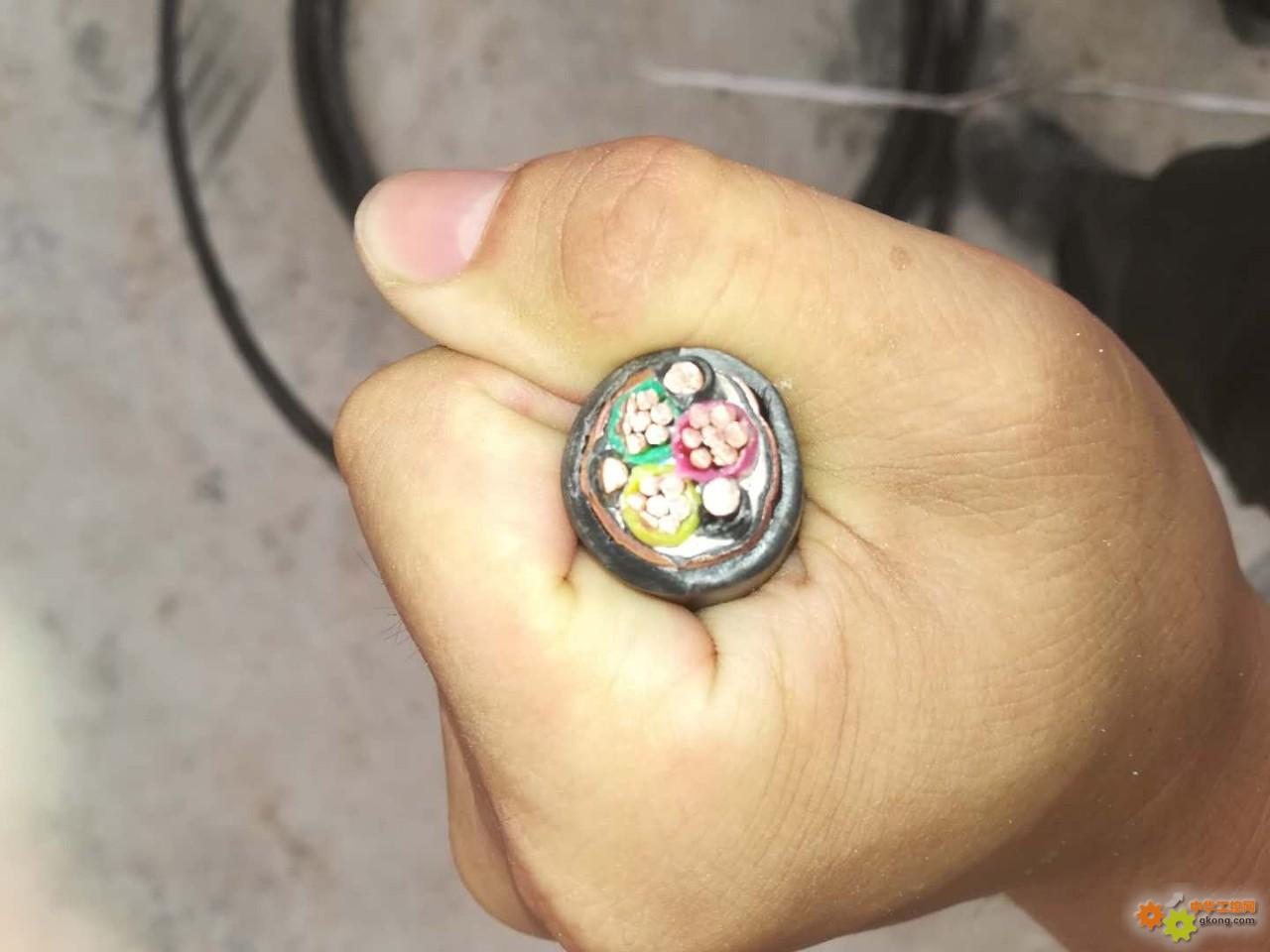

这种电缆,6*16+3*1,厂家告诉我们是变频专用电缆,这样电缆怎么用的

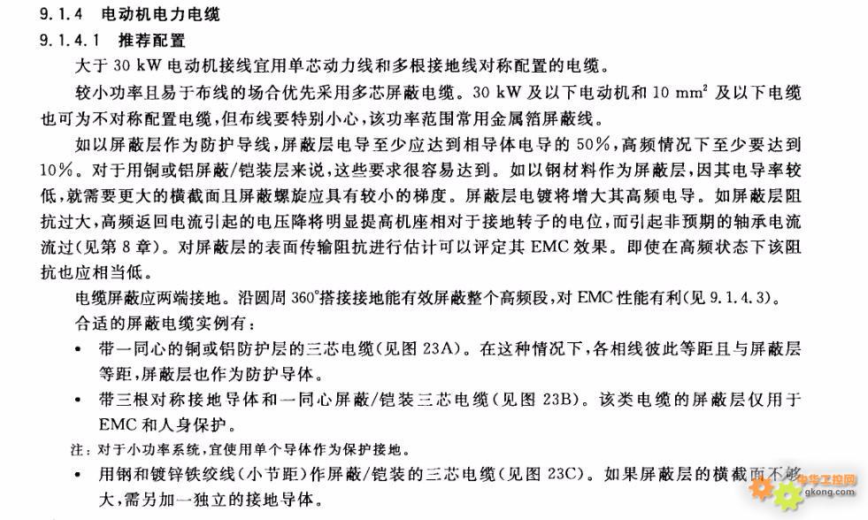

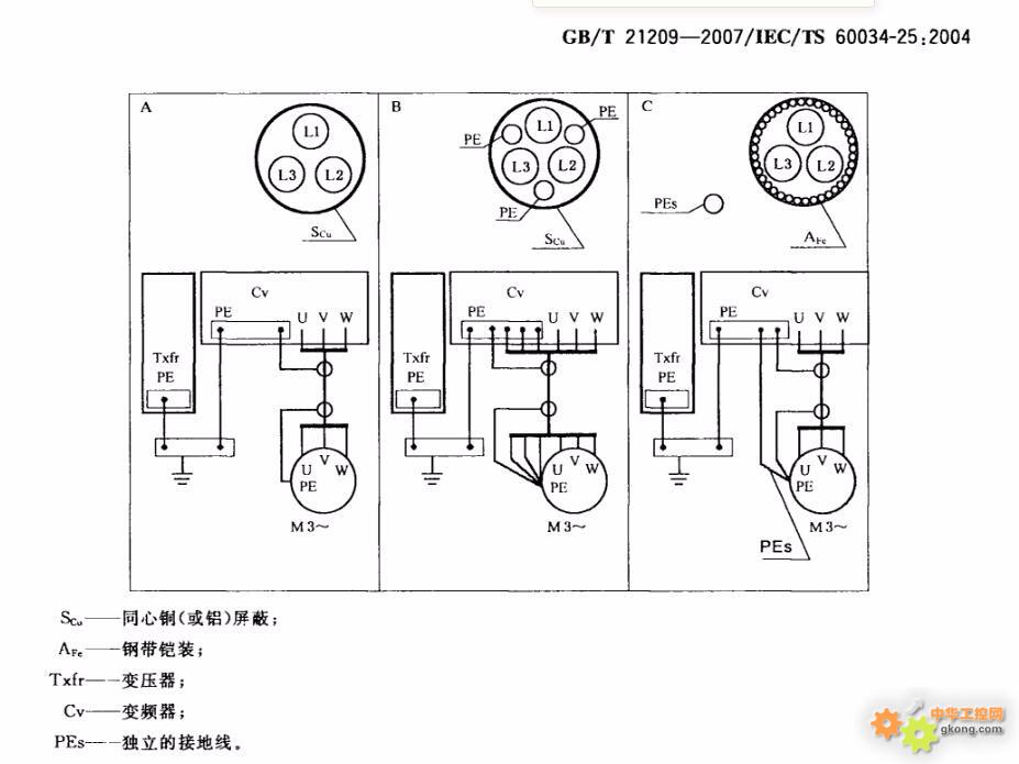

详见国家标准

那个轱辘上不是写的很清楚吗?3*16 + 3*6电缆。三颗16方的电缆分别接电机A-B-C,三颗6方的并连接电机PE端。
