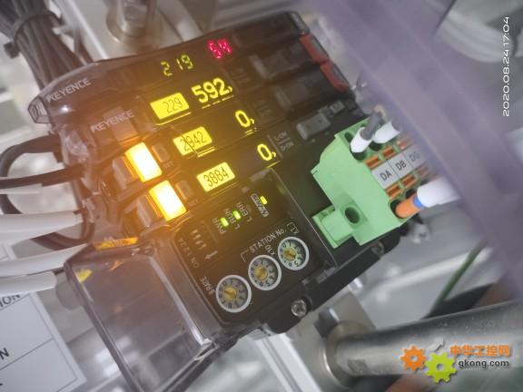

大家帮我看一下这最左边的是什么,还有有两个光电转换器同时接收不到光大概率是什么原因

神视的光纤放大器,侧面有型号看一下说明书怎么设定。可以设定常开或常闭。还可以设定动作值
上面插得两根光纤,有一根是必须有光的

这个不错,带cclikn的

最左边那个带档位的是什么模块,中间两个放大器光亮为0是什么原因,中间没有遮挡物的

那个应该是cc-link通讯模块

把上面的型号怕清晰一点,或者去基恩士官网去下载相关资料,到时他们的销售就会打电话给你的。

光纤折断了

2根光纤都断的概率应该不大吧,看看是不是设备停了,有东西遮挡了。
