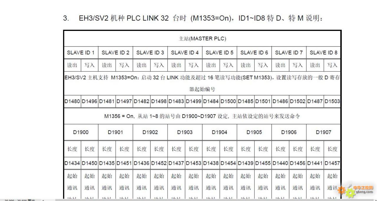

DVP48EH00R3做主站,DVP24ES00R2做从站,主站PLC-LINK链接16台以下从站,没有问题。现在想做一台DVP48EH00R3链接25台DVP24ES00R2的网络,参考台达编程手册例子程序,在主站编程设置M1353=1(启动PLC LINK 32台及超过16笔读写功能)来达到链接25台从站的目的,其中数据交换寄存器按照手册上给的也做了修改,目前测试链接了一台DVP24ES00R2做1#从站,监控发现PLC LINK ID 1 存在标志位M1360正常,说明链接成功了,但就是不能发送接收数据。
问题:台达的这种PLC-LINK链接,当从站数量大于16台时,通过在主站程序中的简单设置能不能成功链接16台以上从站?
2.多于16台从站的链接,需要怎么做?

折腾至今刚好一周时间,没有成功,昨天加班采用另外的办法连接了网络。
总而言之:
23台台达小型PLC直联组网(PLC-LINK),台达资料说可以,但实际链接不通。400电话求助,让我升级最新版本软件试试;联系本地办事处,说这个技术自总线网络出现后已被淘汰,现在很少人用,辗转联系了一位台达技术,加微信后,截图告我怎样使用WPLSoft 2.49的PLC-LINK“设定精灵”设定16台以上32台PLC互联。可我愣是折腾了2天,换了2台电脑,换了4种操作系统,WPLSoft更新到最新 2.49,PLC-LINK“设定精灵”这玩意压根就不能与PC连接上,谈不上设定。
现在这个问题留待后来者。或许时间久了,这个网络(这样的用法)真的就没人用了,彻底被淘汰了。这个问题永远会无解。

今年最新的应用技术手册上还是有开启32台PLC-LINK功能的详细介绍。
