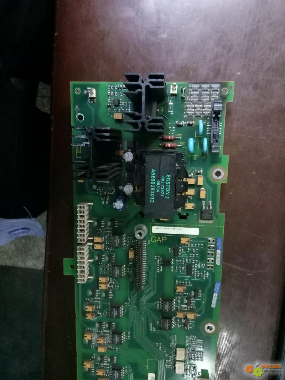

接一台西门子m430 37kw变频器,模块bsm75gd120两个都炸了。驱动板上面一个贴片电阻类的小零件阻值不稳,没有印字。一端接500v,另一端接串联的五只15k电阻。大家帮我分析一下这是个什么型号的零件

我这儿有440板子的图片,你看一下有没有参考价值。

一个电感而已

根据描述,有无可能是开关变压器原边阻尼电路的二极管?
以下电路图是430-45KW,18KW一样。仅供参考。
[此贴子已经被作者于2020/8/24 9:42:07编辑过]

贴片电感,早些电路用的2支磁环串联在一起的。
应急直接短接,影响不大。

短接试过,可以正常工作。之所以拿到这里,一是没有同批次机器参考,二是避免留下隐患。多谢各位赐教!
