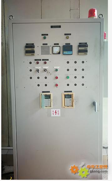

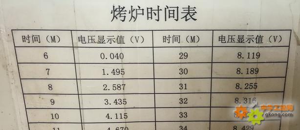

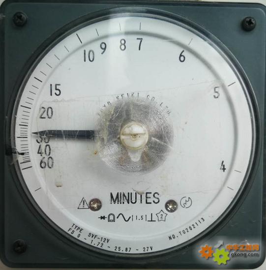

速度,时间,实质是个电压表,想买个新的--没门
解决办法表情

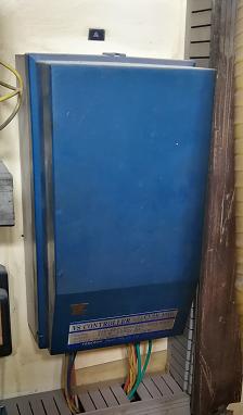

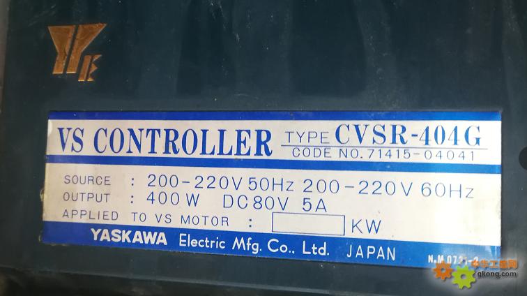

伺服驱动器,上边的时间表就是它反馈的信号控制
没看到铭牌,电机会认为是伺服驱动器吗
驱动器铭牌

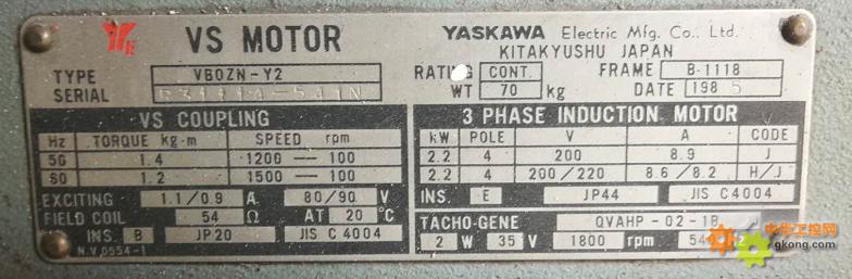

电机上铭牌
看到了,1985

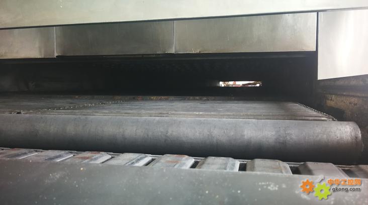

老设备84,85个一套

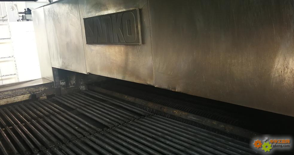

烤箱出口
烤箱纵观

指针电压表或者其余指针表计,其实都是一个微安表头(便宜的甚至是毫安表头,微安表头价格比毫安表头贵啊)+分压电路或者分流电路

问题是你拿来表头还要做“换算”,那个操作用表就是操作工人的智慧,除非你定制个表盘
现在的改造就是触摸屏+PLC

时间表是不是可以输出电压的,输出的电压一方面给下面的数字表显示出来,另一方面用作给变频器的调速。
还是变频器的输出模拟量给时间表显示出时间,另外也给数字表显示出电压值。
大家一起学习

伺服(应该是,电机自带带编码器)是通过电位器给定,伺服在出个0-10v电压,这块表就是根据电压,指针偏移指示时间,这个时间就是产品进炉膛到出炉膛时间,工艺时间。
数字表是其中一条线上指针表坏了,买不到(也可能不愿意改表),用的3位半表(很便宜还可以直接给0-10v),显示电压,旁边贴了张电压-时间对照表,工人按要求的时间,调电位器,表显示出对应电压即可。

最后一图,看出什么----直接拆掉自动部分,不就是控制一个上下游传送带嘛,简单的东西搞那么复杂干嘛,别在这儿捣乱了,拆表情

那个线路板好像就是调压调速的玩意啊,不过是根据反馈(估计也就是测速发电机)和设定值稳定电机转速罢了,与伺服电机差的远啊
